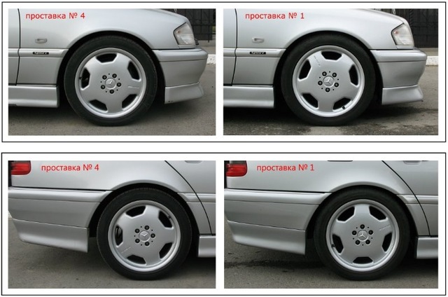

А подскажите может кто знает, на сколько мм приблизительно авто поднимается при замене проставок с номера n на номер (n+1) по логике должно быть больше чем (n+1)- n, т.к. присутствует рычаг. Так знает кто как поднимается зад/перед на сколько?
Совершенно верное замечание. Не многие об этом знают или задумываются.
В EPC есть пометка по этому поводу, там указано, что один размер (5мм) изменяет дорожный просвет на 10мм
Но фактичски, по моему личному опыту, один размер изменяет дорожый просвет на 7мм
Причем, я измерял измениние не на один размер, а с 1 на 4, т.е. погрешность меньше.

Цитата: Мартиросян от 07 октября 2015, 18:25:59Совершенно верное замечание. Не многие об этом знают или задумываются.

Цитата: Мартиросян от 07 октября 2015, 18:25:59В EPC есть пометка по этому поводу, там указано, что один размер (5мм) изменяет дорожный просвет на 10мм
нет там такого
Цитата: Мартиросян от 07 октября 2015, 18:25:59Но фактичски, по моему личному опыту, один размер изменяет дорожый просвет на 7мм
а вот это написано. правда не в епц.
#85
sledge hammer, в какой-то документации точно это читал.
PS Вспомнил. В документации к пружиам Sachs.

Но это не столь важно, реальный опыт есть, параметры изменений на нычаг я указал.
