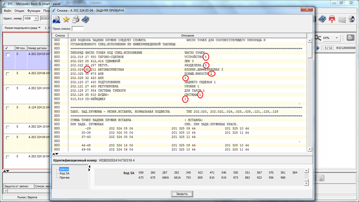

Можете пояснить, где у меня ошибка, чего я лишнего считаю? Не верные данные соответствия баллов с опциями получается?
Цитата: Zingel от 08 ноября 2015, 19:58:02где у меня ошибка
Надо считать только то, что определяет задние пружины. Где вы нашли , что надо считать допустим опцию 423?
Сзади считаются опции:550, 412,287, 211,673, 248,420, 480,934, 810,818,819,450, 955,540,221,222,241,242.
Если у вас есть эти опции, то там есть значения, которые вы прибавляете к 38. Если нет, то проходите мимо.
Наврал про 54 - я сзади только 51 насчитал. Чего-то я не учел?

ВСе данные брал здесь. Как мне кажется,опция 423 (АКП 5-СТУП.) должна влиять на пружины или нет?
Zingel
походу верхняя таблица для передних пружин.
Цитата: Pavel0861 от 08 ноября 2015, 20:09:10Чего-то я не учел?
Паш! ты считаешь по дорестайловой таблице, а у товарища рестайл...спустись пониже :D
Zingel
Значит 54 :D Следовательно
Пружины:
210 324 31 04
Проставки:
210 325 04 84
Верно?

[202]Denis
Дядьки, проверьте за мной, пожалуйста  :D
задние пружины.
Помимо опций из списка, установлен аккумулятор 100Ah (опция 673, как я понимаю)
Я насчитал 35 баллов, Пружина A202 324 05 04, думаю в качестве дубля поставить Bilstein 361-29508
Все правильно?  :ah:
[202]Denis
#119
Цитата: Вениаминыч от 19 ноября 2015, 17:35:52Я насчитал 33 балла, но пружины те же
Возможно, из-за аккумулятора (опция 673) - как раз 2 балла
Большое спасибо за помощь!
