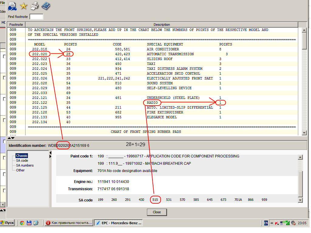

Итак, берем вот такой вин: WDB2100631A453141
это обычный дорестайловый е280
открываем епц, лезем в 32 группу и начинаем с подгруппы 015 - передняя подвеска и пружины
далее тыкаем на пружину и видим, что их аж целых 3 штуки, как-же выбрать подходящую?
Для этого читаем "футноты" или сноски по русски говоря.

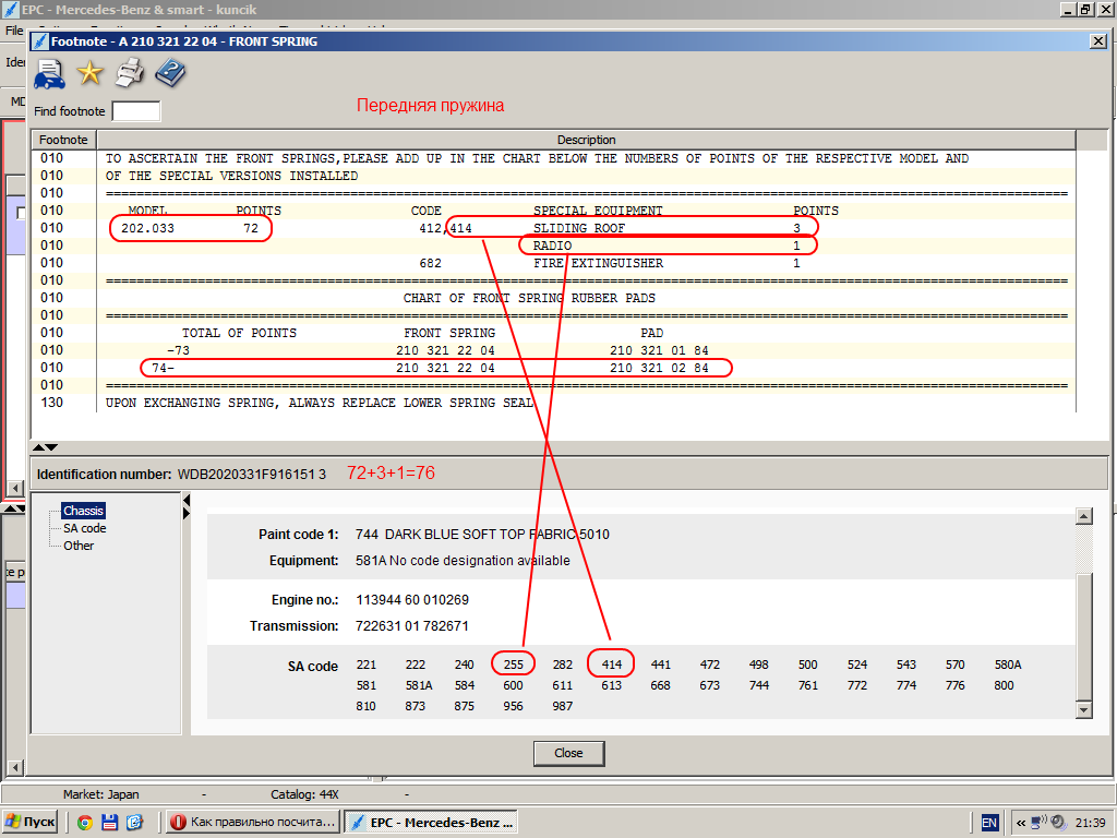

первый для самого подбора пружин, и прежде чем к нему перейти нужно прочитать второй : он говорит вам есть ли на машине спортподвеска:
На данном фото написано что на машине стоит спортподвеска и указаны коды опций, которые могут вообще быть в 210х, обозначающие её.
так-же может быть 955 код это элеганс и 482й код - это задранный жесткий элеганс, именуемый в народе увеличенным дорожным просветом.
теперь тыкаем верхнюю сноску, слева видим кол-во базовых баллов (зависит от типа) и далее баллы которые зависят от наличия у вас каких-либо опций:
конкретно на этой машине есть кондиционер, автоматическая коробка, люк, радиоприемник, память сидений, и фароомывалка :)
в итоге из допов 18 баллов + 38 основных = 56 в сумме.

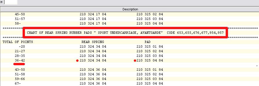

дальше в этом же окне спускаемся ниже, чтобы увидеть номера пружин и проставок :
обратите внимание, что для авангардовых и спортподвесок пружинки свои и номера их подписаны!
элегансовые/классик/482 код идут в самом начале списка.
в итоге имеем:
в диапазоне 56-61 баллов
пружины 2103211604
проставки 2103210584 (5 пупырок)

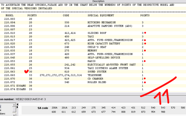

Итак, продолжим по задним пружинкам теперь
процесс абсолютно идентичен, если появятся вопросы перечитываем первый пост
все уже в курсе что это 210.063 на спортподвеске, поэтому рассмотрим сразу подсчет баллов:
базовое число баллов 30, далее по списку:
- люк
- АКП
- аккумулятор увеличенной емкости
- память сидений
- радиоприемник
- CD ченьжер
- задняя електроштора
сложив все вместе, получаем 41 балл
прокручиваем таблицу ниже, ищем там где спорт и авангард:
и видим, что в диапазоне от 36 до 42 баллов вот такие номера пружин:
2103243404 и проставочка к ним 2103250484 (4 пупырки)

Давайте вместе познавать науку,первым начну я.
Единственного чего не понял,для чего считать опцию RADIO,т.к. в карте данных ее нет  :al: ?
Цитата: kuncik от 21 апреля 2014, 21:25:33Единственного чего не понял,для чего считать опцию RADIO,т.к. в карте данных ее нет
динамики скорее всего.
это скрины таблиц от 210го. на разные модели таблицы разные!
смотри таблицы на 202й именно, читай сноски и учти что многие пружины уже заменены.
т.е. по идее считать можно по новым номерам. а можно и по старым, я как-то пробовал, разница в 1 балл получилась))
по твоему вину
753 Радиоприемник MB Audio 10 СС с системой дорожных сообщений и RDS (с 31.10.1996)
то есть как-бы это учитывается
можем на примере твоей машины разобрать если тебе сложно
mukushla
Цитата: sledge hammer от 21 апреля 2014, 23:13:21можем на примере твоей машины разобрать если тебе сложно
а можно на примере моего ВИНа?  :hihi:
kuncikАвтор темы
#6
Давай проробуем.
Мой C180 Sport WDB2020181A763557 рестайл с опцией 956 ПАКЕТ КОМПЛЕКТАЦИИ SPORT
Начнем с передних пружин и проставок:
Цитата: kuncik от 21 апреля 2014, 19:57:21открываем епц, лезем в 32 группу и начинаем с подгруппы 015 - передняя подвеска и пружины далее тыкаем на пружину и видим, что их аж целых 3 штуки, как-же выбрать подходящую?
Для 202 кузова пружин много  :dr:
Открываем сноску и карту данных и начинае считать.
Основных баллов у нас 202.018(первые 6 цифр вина)  26 и далее в сноске ищем код которые есть в карте данных.
Черным обвел RADIO,перед ним кода нет,а балл есть,в карте данных код 753 АУДИОСИСТЕМА MB AUDIO 10 CC С VK/RDS.
RADIO-это стандартная опция котора должна входить в основные баллы?
Так и не понял нужно его добавлять или нет  :al:
Было решено считать без него т.к. нет его в карте данных.
С помощью калькулятора,я насчитал 34 балла.
Сразу после баллов начинаются номера пружин и проставок,я их игнорировал т.к. у меня опция 956 и пролистал сноску ниже до
CHART OF FRONT SPRING RUBBER PADS "SPORTS UNDERCARRIAGE" "ESPRIT" "AMG" CODE 653/654/956/959
Передняя пружина 170 321 00 04 проставка 210 321 04 84 (4 шишки)-это без опции RADIO,если считать с опцией RADIO,то получаем:
Передняя пружина 170 321 00 04 проставка 210 321 05 84 (5 шишек)
Теперь задние пружины и проставки:
Считал и с RADIO и без него получил :
Задняя пружина 170 324 00 04 проставка 210 325 01 84 (1 шишек)
В итоге купил Передняя пружина 170 321 00 04 проставка 210 321 04 84 (4 шишки).
Если даже и допустил ошибку,то только в проставке,главное,что этот балл не повлиял на номер пружины,а проставками можно поигратся благо стоят копейки.
Я думаю,что проставки нет смысла остовлять старые т.к. они истали вместе с пружинами и распорку проставки тоже желательно махнуть т.к. она за 15лет тоже устала (она под номером 6)
На машине щас стоит проставка 5 шишек,но между аркой и покрышкой 205/55 R16 помещаются три пальца и это мне не очень нравится.
Щас погуглил и увидел,что у RADIO много кодов(наверно зависит от года и модели мафона),наверно по этому и не добавили код в сноску.
Цитата: kuncik от 22 апреля 2014, 22:57:11753 АУДИОСИСТЕМА MB AUDIO 10 CC С VK/RDS.
что значит нет? 753 код есть - это ж радио :) значит учитывается.

задние наверное можно эти оставить. на мордас взял бы следующие короче.
если есть желание немного выше сделать машину, можно и задние следующие.
у меня на 210м именно так :)

architect
kuncikАвтор темы
Цитата: architect от 27 апреля 2014, 17:59:53Если не затруднит WDB2020331F916151
Передняя пружина: 210 321 22 04 проставка 210 321 02 84 (2 шишек 9мм)
Задняя пружина:      210 324 34 04 проставка 210 325 02 84 (2 шишек 9мм)
На ваш авто,что на перед,что на зад. сноска выдает только по одному варианту пружин.
Вам остается выбрать только проставку,если пониже то:
Перед: 210 321 01 84 (1 шишек 5мм),сток 210 321 02 84 (2 шишек 9мм)
Зад:     210 325 01 84 (1 шишек 5мм),сток 210 325 02 84 (2 шишек 9мм)
