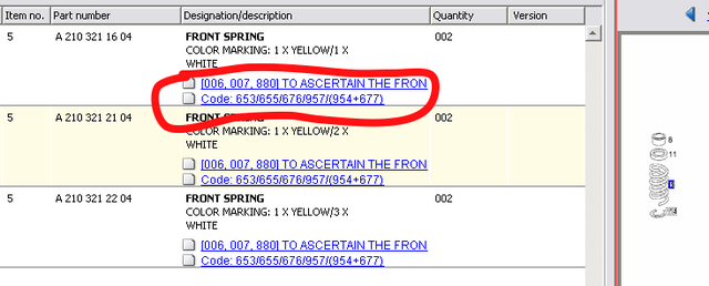

далее тыкаем на пружину и видим, что их аж целых 3 штуки, как-же выбрать подходящую?
Для этого читаем "футноты" или сноски по русски говоря.

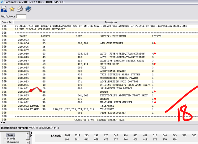

первый для самого подбора пружин, и прежде чем к нему перейти нужно прочитать второй : он говорит вам есть ли на машине спортподвеска:
На данном фото написано что на машине стоит спортподвеска и указаны коды опций, которые могут вообще быть в 210х, обозначающие её.
так-же может быть 955 код это элеганс и 482й код - это задранный жесткий элеганс, именуемый в народе увеличенным дорожным просветом.
теперь тыкаем верхнюю сноску, слева видим кол-во базовых баллов (зависит от типа) и далее баллы которые зависят от наличия у вас каких-либо опций:
конкретно на этой машине есть кондиционер, автоматическая коробка, люк, радиоприемник, память сидений, и фароомывалка :)
в итоге из допов 18 баллов + 38 основных = 56 в сумме.
кстати, рекомендую распечатать эту страничку и чиркать ручкой прям на ней - шансов ошибиться гораздо меньше :)
дальше в этом же окне спускаемся ниже, чтобы увидеть номера пружин и проставок :
обратите внимание, что для авангардовых и спортподвесок пружинки свои и номера их подписаны!
элегансовые/классик/482 код идут в самом начале списка.
в итоге имеем:
в диапазоне 56-61 баллов
пружины 2103211604
проставки 2103210584 (5 пупырок)
ничего сложного вроде нет :)
на этих пружинах машина будет иметь штатный авангардовый просвет в районе 11.5 сантиметров
для тех кому это низко или есть боязнь того что пружины просядут (ололо!) то нужно купить следующие, 2103212104 и поставить 1 или 2е проставки.
