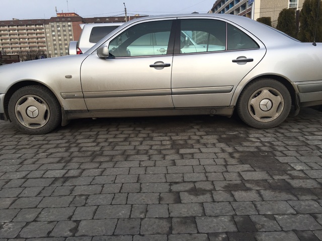

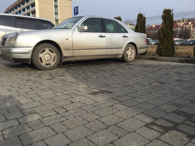

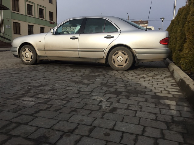

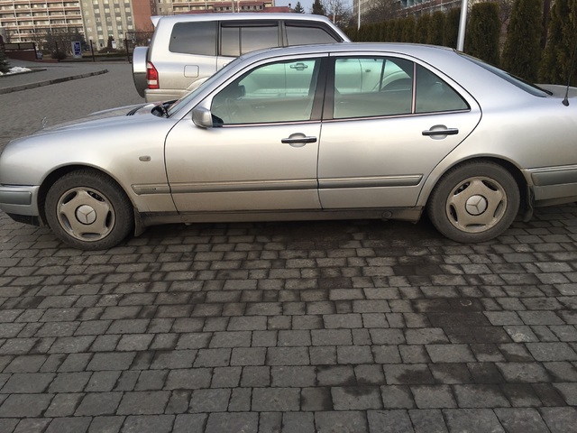

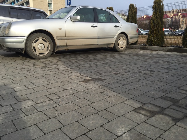

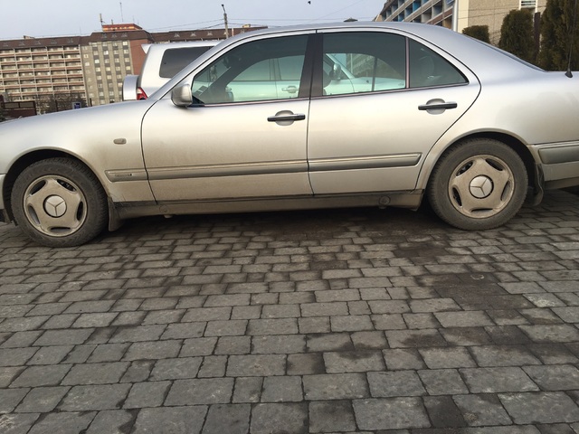

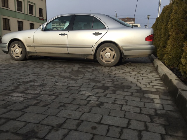

MURaDER
Мужики помогите, просела задняя левая пружина, авто выглядит уродливо. EPC на вин 10 не хочет устанавливаться, качал из нескольких мест ошибка одна и та же "Доступ к регистру  завершился неудачей". Не могу из-за этого разобраться с количеством баллов для заказа пружин. По Existi`у бьется много видов, по мотору и комплектации подошли только эти пружины A2023241704 , но какие должны быть проставки мне не подобрать. У кого есть установленный EPC помогите с подбором.
Комплектация барабан, МКПП, везде весла, без кондея, 15 стальные колеса, музыка штатная 8 динамиков, без люка, дорестайл, 1994 гв, PMS, есть только ABS, задних подголовников нет. Вин в подписи.
E-class WDB2100351A405074
Если ничё не напутал,
Норм подвеска: Пружины:2023241204, вставки:2013250944 для синих, 2013251044 для красных.
Жёсткая подвеска :Пружины:2023241404, вставки те же.
