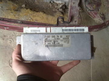

мозги
а вот насчет номера распределителя пока сказать немогу, сегодня если поже время будет , залезу и гляну

Цитата: skyloord от 23 апреля 2013, 17:03:54это же блок ABS -а
+1, а вот рядом с ним находятся мозги
