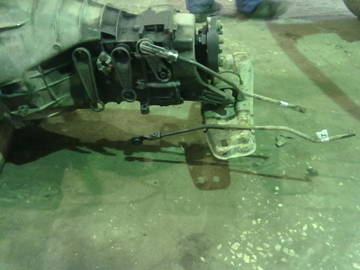

И так, разборка продолжается
сдернуты двигатель и еоробка передач
Кстате народ как найти на экзисте стопаные пластинки на штоки кпп ? металическая пластинка очень похожа как на наших тазах на педалях тормоза и сцепления в салоне , только на тазу пластинка меньше чем нужно....
ONIX64Автор темы
#124
Народ а где на коробке передач должна быть маркировка ? я немогу понять что у меня за каробка , чтобы заказать запчасти.....
P.S. где можно заказать ремкомплект рабочего цилиндра сцепления кроме экзиста? ато там цена какая то бюешенная 1000 с чем то рублей.... или может я просто неправильно искал? каму не трубно киньте ссыль на ремкомплект
Stare
Вин скинь, пробьем, а так должен быть на боку, ближе к низу
ONIX64Автор темы
винскину вечером, каробук  к сожалению сейчас не могу вытащить она за двигателем лежит, а он не особо то и легкий.... сейчас заметил неприятную вещь, когда снимали коробку я не уидел как у менявыпал шток рабочего цилиндра сцепления, в суматоже этрого незаметил в итоге куда затерялся, пробивал по экзисту отдельно он не продается, только ремкомплект, но в нем его нет
