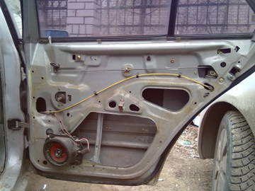

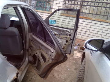

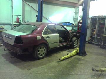

Всем доброго времени суток. Собираюсь перекинуть авто целиком в другой кузов, для этого нужно раздеть кузов до железки, при разборки наткнулся на некоторые сложности, немогу отсоединить ручки стеклоподъемников, как никрути не вертел ничего невижу, немогу понять как снять дурацкие ручки, из за них не могу попасть к проводке которая в дверях, чтобы снять сами двери....
P.S. фото буду добавлять не очень чатсто, по мере разборки, так как работаю и невсегда есть время заниматься своей машиной.

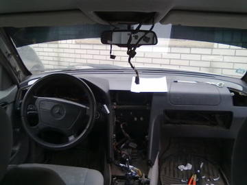

И так начинаю разбирать авто с салона

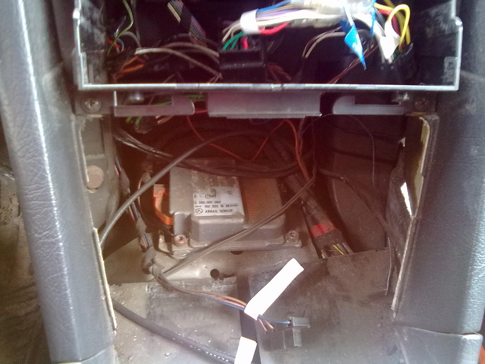

очень много пыли скапливается в торпеде

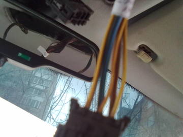

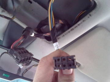

начал разбирать плафон и обнаружил лишный жгут, как я понял это жгут эл. люка которого нет, потомучто плафон у меня был с заглушкой под кнопку люка, заглушка легко вынимается (она на защелках) и образуется место для кнопки люка.
далее я начал снимать карты дверей

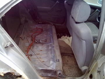

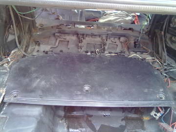

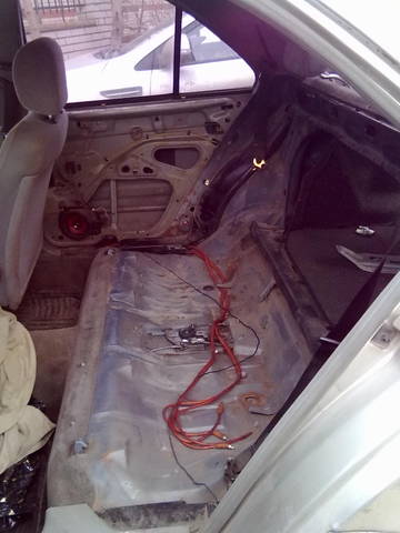

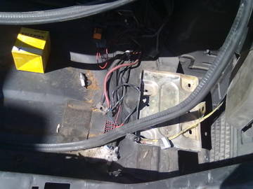

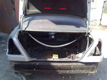

далее стал разбирать заднюю часть салона
полка снята и подголовники тоже, двигаемся дальше...

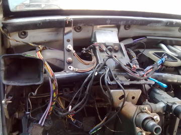

как то мало проводки в салоне.......

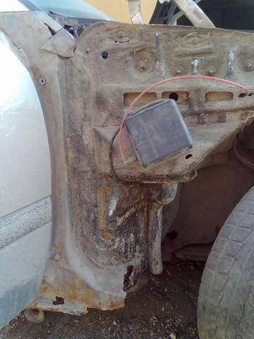

вот об этом колхозе я писал ранее

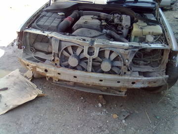

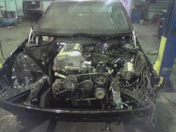

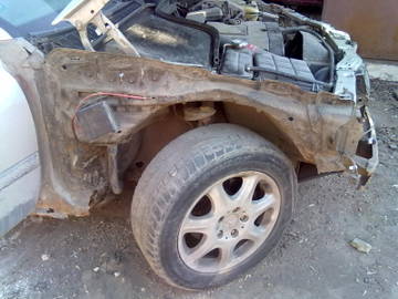

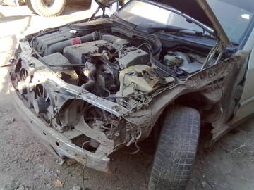

начал разбирать морду
подготовка к демонтажу двигателя
двигатель снят

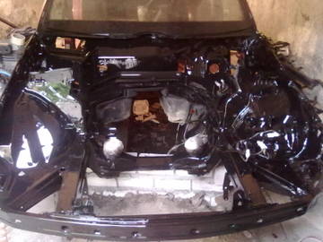

кузов на колесах, двигатель вернут на место
Продолжение следует, буду делать фото....

благодарю! Народ так что насчет шарманок стеклоподъемников, неужели никто не снимал ? Что у всех поголовно ЭСП ?
sdmlcom
снимаешь пластиковую панельку и откручиваешь винтик.
ONIX64Автор темы
 :o а я ищу как обычно отгибая обшивку какие то шрлинты или стопорное колечко, я думал что сама ручка не разборная....

кстате народ ещё кое что , как снимаются задние обшивки стоек ? Аналогично передним или нет ? И в какой последовательности, надо ли сначало полку снимать или нет ? до задней части пока не дошел но боюсь что то отломить ненароком...
sdmlcom
полка снимается после обшивок.
ONIX64Автор темы
а сами обшивки как ? как и передние на зашелках и потом тянуть куда то ? только вот куда и как тянуть ?
Freez
снять уплотнитель дверей. там будут "упрямые" защелки, надо снимать "назад и в сторону (противоположную двери) потом на себя
не забудьте сначала снять спинку дивана и ремни.

Народ новая проблема с задними подголовниками.... у меня они откидывающиеся от кнопки, проблема следующая, как их можно откинуть вручную ?  При разборке  салона совсем забыл, чот надо включить зажигание и откинуть их наполовину, просто я уже всю морду разобрал и кнопок и электроники уже нет , голая торпеда и руль.... Из-за подголовников соответствевнно и полку снять я не могу, а полка в дальнейшем держит накладки на задние стойки, которые опять же держат крышу и т.д. вообщем все упирается в подголовники...
sdmlcom
есть тема поиск тебе в помощь.
Демьян
они же воздухом откидываются - или  путаю с 124-м?
найди трубку от них и "управляй" ими
е60 04г м57 3.0d 2015 - .....
ONIX64Автор темы
не все так просто , там что то типо управляющего клапанами реле, без питания оно не работает и находиться в закрытом состоянии, я пробовал вытягивать ртом воздух, 0 реакции... видимо все же придеться собирать часть торпеды чтобы питание подать
