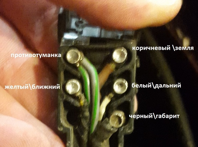

Цитата: ONIX64 от 15 марта 2016, 21:45:50поставил рестайловые фары ....Должно ли так быть или мне лезть в переключатель и смотреть что с ним?
пины в разъеме на фару надо переставить

Цитата: ONIX64 от 16 марта 2016, 21:40:39подробнее можно ?
попробую завтра сфотать рестайловый разъем

фото левого разъема (в правом разъеме на птф один провод)
Вскрыл разъем у себя на фарах  и проверил, расположение именно такое как на фото, куда копать дальше ??
