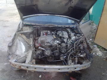

и так наконец я дошел до демонтажа двигателя, отсюда вопрос, на что опирается двигатель ? только на подушки на балке и на коробку ? Просто двигатель буду вытаскивать не поднимая авто на подъемник
Stare
А от коробки без подъемника как отсоединять будешь ? или ты хочешь вместе с коробкой выдернуть, но и в этом случае подъемник нужен, что крепление коробки к кузову снять.
А с движком ты прав - опирается только на подушки и коробку
ONIX64Автор темы
Ну на пьемник я буду в любом случае загонять, потому что штаны и весь выхлопной тракт снизу надо откручивать, темболее я пытался залезть под машину , в итоге мне было очень мало места и я плюнул на это дело.... буду снимать остальное на подъемнике, тем более учитывая то что двигатель вынимается только через верх, буду тросы на лапу подъемника цеплять и потихой поднимать чтоб вынуть.
