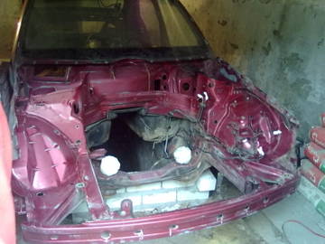

в связи с дождями разборка машины приостановлена, так как она стоит на улице, поэтому я переключился на новый кузов, надо подготавливать его к пересадке, вымыть изнутри и пройтись ортофосфорной кислотой, потомучто есть кое где рыжики. А пока окрасил нишу куда где будет стоять двигатель
фото до окраски
фото после окраски
теперь остается только ждать пока кузов будет сохнуть, при такой погоде и относительно низкой темпереатуре это заемет около 2 суток.....
Stare
 :good: , а на лонжеронах, что нанесено ?, что-то цвет какой-то непонятный,  По днищу потом будешь заваливать набок  и делать ?
ONIX64Автор темы
#146
везде нанесено )) это просто отсвечивает черный глянец ))) краска легла так что глянец как зеркало ))) там прокрашенно все ))) по днищу пока незнаю, вообще на бок запракидывать не хочу, поставлю на колеса а потом на подъемнике чем нибудь омовилю, пока незнаю чем...
P.S. В первом посте 2 фото окрашенного кузова ))) там видно как глянец отсвечивает
Stare
#147
ONIX64, А в чем проблема закинуть на бок ? - не беспокойся с машиной ничего не будет, просто гемор тебе будет на подъемнике работать, снимать шумку под АКПП, тонелем и это все обрабатывать   :dr:. А днище нужно в любом случае - страдающее место как никак.

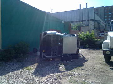

что то слишком затянулось у меня всё, сам неожидал, времени нет совсем, вот что успел сделать за сегодня...
Снял все двери, снял капот, снял крышку багажника, срезал стекла и запракинул старый кузов чтобы демонтировать подвеску и бензобак
как только запракинул кузов снова вернулся к работе, вот только уходя так и не понял , бензобак действительно пластиковый ? или это только оболоска или кожух такой ?
