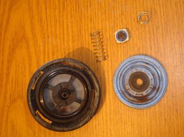

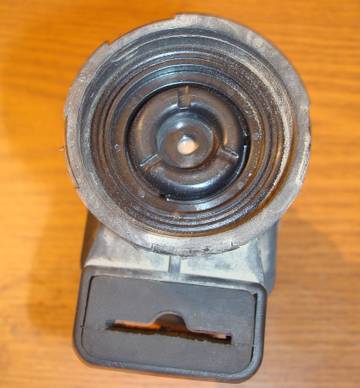

Вчера разобрал я этот электроклапан, только верхную часть, если судить схеме то в нижней части ничего интереного нет.  В верхней части сразу под трубочками сеточный фильтр под ним диафрагма и потом клапан, ещё две пружинки. Длинная прижинка была над диафрагмой и короткая под клапаном.  На втором фото видно как износился клапан.
Следы от места куда садится клапан довольно глубокие. Материал клапана мягкая резина.
Ну я его попробовал шлифанут, как получилось видно.
Решил что нашёл причину и устранил, собрал. Всё равно продувается. Разобрал снова и начал изучать как что должно быть и сверять со схемой что в посте  №70  на 5 стр.
Когда нет напряжения верхняя пружинка а давит на диафрагму и перемещает вниз до упора. В этом положении клапан не достаёт до отверствия выходного штуцера. Между клапаном и отверствием штуцера остётся зазор (нарисовал на схеме синим). И поэтому верхние штуцера продувается. В этом можно убедиться не разбирая блок. А вот как, взять иглу от медицинского шприца, стукнуть чем ни будь твердым по острию, чтобы острие немного изогнулась. Просунув в отверствие выходного штуцера можно нащупать этот зазор.
У меня пока результата разборки и сборки нет. Изменения в работе двигателя не заметил.
Будут мысли?

 Ну что менять его,  уже разобрались общими усилиями.А как ты эту крышку снял?
a139stАвтор темы
Цитата: dallasdiamond от 25 марта 2013, 10:21:50Ну что менять его,  уже разобрались общими усилиями.А как ты эту крышку снял?
А крышку снять несложно. Только я предварительно немного нагрел (на ночь поставил на отопительную батарею), так на всякий случай чтобы не поломать.
Если смотреть снизу видно, крышку держат четыре зашёлки, я их акуратно поддевал снизу по краям двумя отверками и ещё сверзу одной помогал. И так по очереди все четыре. Все зашёлки целые и ничего не поломалось.
Вы разобрали нижную часть, видел в соседней теме выкладывали фото. Ну чтож получается вроде увидели что внутри.
Я выше писал что в исходном состоянии когда нет управляющего сигнала этот блок будет продуваться, имею ввиду верхние штуцера.  Вот никак это не стыкуется с схемой работы, что ранее в теме приводил Kira.
  Возможно при включении зажигания на него подаётся сигнал. Если это так то может быть клапан закроет выход на байпас турбины.  Вот это и нужно было проверить, чего я не сделал.

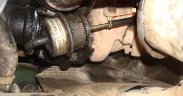

Раньше я проверял. Брат заводил машину, а я снизу, по машиной смотрел на клапан управления турбиной. Так вот;  при заглушенном двигателе он находится в положении как на фото поз 1, а когда завожу шток втягивается и рычаг  поворачивается в сторону поз 2, обозначенной стрелкой примерно на 90 градусов.  При перегазовке скажем примерно до 3000 оборотов пожение не меняется, а если больше начинает движение обратно.
В какой позиции клапан открыт?   И чем вреден передув, какие последствия?

Шток движется , значит работает.Этим и регулирует давление наддува.Схемка была.
Ответ #63
Когда подается вакуум , байпас втягивает в себя шток и закрывает клапан,  тем самым увеличиваются обороты турбины.Когда вакуума нет,  клапан открыт,  турбе работает на холостых. Этот вакуум регулирует Y31/5 а его блок управления.Вроде разобрались.Осталось проверить работу и заменить Y31/5 , если он не правильно работает.

Шток двигается значить работает байпас, а клапан под вопросом.
Один момент, всё таки в каком положении поз1 или поз2 открыт клапан турбины?
На фото поз 2 закрыт. Поз 1 открыт.
a139stАвтор темы
Если  поз 1 открыт,  то  подавать вакуум напрямую на байпас нельзя, шток затянется и клапан закроется.  Тогда чтобы проверить как поведёт себя машина с с открытым клапаном турбины надо снять вакуумную трубку с Y31/5 и заглушить.
С открытым клапаном она "не поедет",  турбина работать будет в холостую, газы будут уходить по маленьким стрелкам.Вот эти изменения проверить можно,  но проще ее проверить на то как она раскручивается визуально, что впринципе и интересно.
По стрелке байпас закроет клапан и выхлопные газы пойдут на турбинное колесо полностью раскручивая ее..
