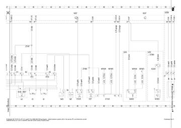

 Kira,  спасибо за схемы! Поперла машина! Я писал в параллельной теме.Пропадал вакуум на этот клапан,климат его заберал.Заглушил пока отвод на вакуумный аккумулятор, а он на климат отдает.Теперь заслонки климата соответственно не работают.Может быть есть схемы по шлангам вакуума?

Kira Спасибо! Описание хорошее. Тепер понятно что к чему. Этот клапан оказывается нельзя проверить при снятом пожении.
А В28 как я понял датчик давления. А где он установлен?
Как вы только находите схемы и описания? У меня искать в WISе не получается.

Ошибся я,  есть В28. На полной схеме по  win ,  что Игорь прислал. Только как он выглядит не знаю.
Цитата: dallasdiamond от 27 марта 2013, 09:53:25Только как он выглядит не знаю.
По ВИС можно увидеть - но я выложить могу тока вечером
a139stАвтор темы
Kira спасибо, скрины помогли. Нашёл эти же схемы, кроме последней, с описанием принципа работы на русском языке. Я когда искал, забивал VIN целиком, а надо было указать только модель двигателя.  Ещё один моментподскажете, как зная обозначение в схеме найти в WISе по нему информацию? К примеру этот же блок В28 (по моему это датчик давления), как найти его где он расположен, описание схему работы  и т.д. Или так поиск невозможно сделать?
  Схем желательно по шлангам вакуума касающего этих иследуемых блоков, т.е. смесеобразования.
Игорь отправил мне схему именно для моего авто. И в ней есть все эти элементы: B17, B11, B28, Y23/1, Y31/5, Y27.

Спасибо за ссыль. Эти я видел,  я думал что есть подробные,  на которых видно что как работает.Мне вот еще очень интересно как работает Y28 с рисунком , который управляет Егр.Понятно что как и Y31/5 но непонятно какие штуцера по номерам(у меня только описание)
Цитата: a139st от 27 марта 2013, 10:14:41Нашёл эти же схемы, кроме последней, с описанием принципа работы на русском языке.
Это от ЕГР на 611-ом  :hihi: Всё тот же A0005450427.
Цитата: a139st от 27 марта 2013, 10:14:41Ещё один моментподскажете, как зная обозначение в схеме найти в WISе по нему информацию? К примеру этот же блок В28 (по моему это датчик давления), как найти его где он расположен, описание схему работы  и т.д. Или так поиск невозможно сделать?
Electronic inline fuel injection system (IFI) survey of system components, location/task/design/function. Седьмой сверху. Или Режим поиска - полнотекстовый поиск, ключевое слово - В28, запустить поиск. Выдаёт ровно этот документ.

Kira Схема как я понял именного от двигателя 605.  В28 - датчик давления, если смотреть по схеме должен быт где то на впускном коллекторе. Тоже немаловажный элемент в смесооброзовании. Интересно с ним могут быт проблемы?
Ну и остаётся датчик температуры воздуха В17.
На счёт Y28 Дмитрий наверное ошибся, должно быть Y27.

 Kira,  спасибо! Это мне и нужно было.Пропустил наверное..
Получается можно в этот управляющий клапан егр вакуум не заводить (как на фото) вообще.Клапан будет и так работать без ошибок , егр заглушен же, открывать ему нечего а потери драгоценного ваккума будут.
Да да ошибся- Y27 он же Y28 на схеме Игоря.
