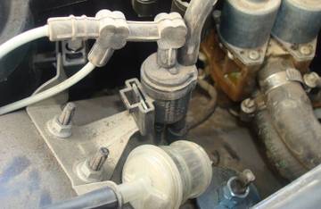

Возвращаюсь снова к ЕГР.  Пока пытаюсь понять как правильно он должен работать.
Подскажите по вакуумным клапанам. Есть два блока управления и два вакуумных клапана, как правильно называть незнаю. Скажем так, одна пара ( блок управления и клапан ) рассположены сверху, видны сразу блок управления рядом с клапанами печки и клапан на двигателе над турбиной. Если я не ошибаюсь это и есть ЕГР. Вот они.

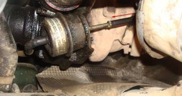

  Но есть ещё одна пара, расположенная чуть ниже.
Опишу как работет этот клапан на моём авто. При заглушенном двигателе он находится в положении как на фото, а когда завожу шток втягивается и рычаг  поворачивается в сторону, обозначенной стрелкой примерно на 90 градусов.  При перегазовке скажем примерно до 3000 оборотов пожение не меняется, а если больше начинает движение обратно. Кто ни будь смотрел это узел? Как он правильно должен работать?

Да заглуши его нафиг :)
По поводу проблемы из первого сообщения - скорее всего не включается турбина. Под подозрением Y31/5.
