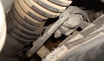

Вот собственно фото!
  По стрелке просто шланг в атмосферу. Делал не я ..пред. владелец, поэтому не факт что правильно все.
a139stАвтор темы
Дмитрий, большое Спасибо за фото и разъяснение.  Попробую сделать как у Вас, посмотрим что измениться.
А по последнему фото что то я до конца не понял. Посмотрю на своей.
С250TD Универсал, был :(

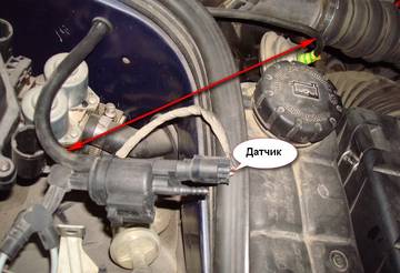

a139stАвтор темы
#22
Такой узел на моём авто
Действительно шланг с ЕГР идёт на этот узел. ( на фото красная стрелка). А вот с датчиком как быть, как он повлияет на работу двигателя когда шланги незадействованы?

dallasdiamond
#24
А куда у тебя этот черный подключен?
a139stАвтор темы
ЦитироватьА куда у тебя этот черный подключен?
Пока нет возможности увидет куда он идёт, постараюсь вечером разобраться и по возможности сфотографирую.

a139stАвтор темы
#27
Здравствуйте!
Смотрел куда идёт черный шланг. Сфоткал как смог. Какой то датчик под турбиной.
Постараюсь разобраться в выходные и заодно заглушу ЕГР.
zemleroy
Здравствуйте!
это байпас
