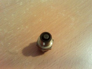

patolog202Автор темы
всем знакома эта штука так вот она забита и не дышит от туда слабое давление на рампе и на обратке соответственно струйный насос в баке не работает всем кому было не безразлично большое спасибо сам бы не додумался
Цитата: patolog202 от 23 ноября 2012, 16:30:21всем знакома эта штука так вот она забита и не дышит от туда слабое давление на рампе и на обратке соответственно струйный насос в баке не работает
В восьмом сообщении об этом было сказано  :D
