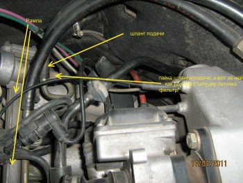

пацаны я вообще запутался где расположена эта рампа?
Выглядит это чудо примерно так
patolog202Автор темы
ГУД :yes3:  я не ошибся рампа как рампа спасибо. текстово сможешь объснить как фото загруж-ь

Цитата: patolog202 от 21 ноября 2012, 09:54:15другая хитрая сообщается с правым полубаком, внутри этой трубки есть типа сопла с мелкой дырочкой через которое идет бензин под давлением(струей) и толкает по трубочке бензин из левого полубака в правый.
Эта конструкция называется эжекционный насос. Работает за счет разности давлений. Если напора недостаточно, бензин перекачиваться не будет. Причин нехватки давления несколько: полумертвый насос,
Цитата: patolog202 от 21 ноября 2012, 09:54:15когда это сопло забьется какой нибудь песчинкой
или сеточка в рампе, через которую
Цитата: denzil_kharkov от 21 ноября 2012, 05:13:06карась проплывет
Когда туда заплывает карась, давление слабеет и перекачивать перестает.

карась заплывет не в сеточку в рампе, а в сеточку которая находиться в баке! За сеточкой в рампе нужно следить, она очень мелкая, и тоже является причиной падения давления!

Цитата: denzil_kharkov от 21 ноября 2012, 18:34:36карась заплывет не в сеточку в рампе, а в сеточку которая находиться в баке!
Вот сеточка которая в баке, покажи то место где "заплывет карась"
Ты ее вообще видел вживую эту сетку?
