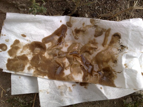

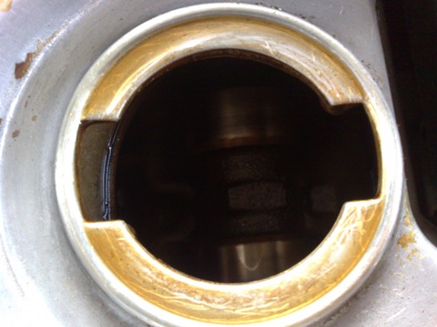

Здарова парни!
столкнулся с аналогичной проблемой, масло в расширительном бачке ОЖ и срань на горлышке!
двигатель M111.921, АКПП
Решил не создавать новую тему.
Я так понял у меня нет теплообменника, масло в двигателе чистое и на щупе и на крышке, пузырей нет!
может быть такое, что масло прет с АКПП, там где трубки проходят через радиатор!
короче дилемма у меня не могу определить с двигла масло или с АКПП.
хотя знаю, что у  антифриза давление на много меньше чем в ДВС и АКПП, соответственно он туда может и не попасть.
Вот мне еще интересно, если ГБЦ ппц и от туда масло, вскрытие клапанной крышки что-нибудь покажет или нет?
Движок не перегревал, обороты не переваливали, даже не доходили ни когда до красной отметки!
Помогите, кто сталкивался с данной траблой на M111.
вот фото:
это я выковырял пальцем из расширительного бачка ОЖ
кака на горловине ОЖ
масло
абсолютно ничего! Если ГБЦ ппц, как ты выразился, то масло пойдет в лучшем случае на ружу и на блоке увидишь либо в картер, что на много хуже, если ездишь на антифризе, то смотреть надо начинать с радиатора, и за одно проверь уровень в коробасе  :cf: удачи  :D
