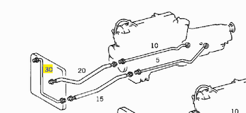

Цитата: verum99 от 16 февраля 2014, 12:01:08а где АКПП-шное масло может соприкасаться с антифризом?
Через низ основного радиатора идет трубка охлаждения масла коробки
Ну примерно так
