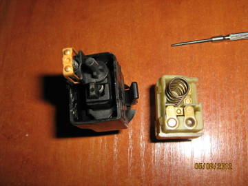

Ну я есно не успокоился и разобрал старую, в надежде узнать причину таких глюков

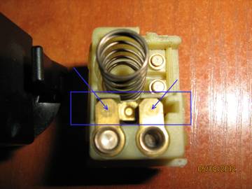

Причина, на мой взгяд, в подгоревших контактах (сфотать именно контакты не удалось, так как одному и отжимать и фотать очень трудно).Контакты явно не обугленные, но следы подгорелости имеются.
Вторая пара контактов в идеальном состоянии.

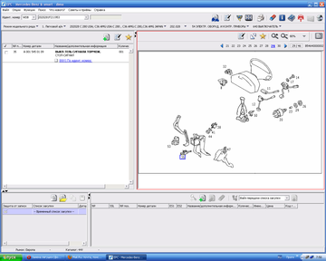

Цитата: ennui от 08 мая 2010, 16:55:01по старой лягухе могу порекомендовать только следующее:
1)снять нафиг(прижать язык и повернуть по часовой стрелке)
2)разобрать
3)почистить контакты
4)собрать и прозвонить(схема контактов есть в фотках лягшек аналогов на экзисте http://www.elcats.ru/fullinfo.aspx?flag ... d=11203A76 )

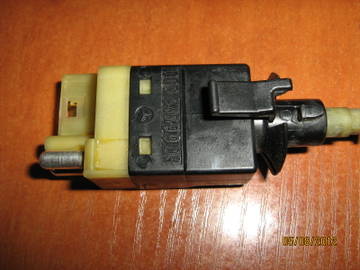

З.ы. Перед установкой лягушки не забудьте вытянуть шток до предела (там типа трещотки), он сам потом вдавится на сколько ему надо.

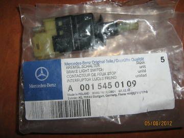

Цитата: dimonchik123 от 09 августа 2012, 15:58:50лягушекна наш кузов два вида.
Тоже внезапно загорелись лампы АВS и BAS. Сразу на диагностику - замена лягушки. Продавец по вину пробил и продал мне лягушку.
Стал менять, разобрал все и смотрю - разъемы другие. Пришлось ехать менять на лягушку "старого образца", как сказал продавец.
Как и dimonchik123 захотел посмотреть, а что же там может поломаться внутри? :D Разобрал, но никаких следов подозрительных не обнаружил.
Номер моей A 001 545 01 09.
Та, которая "нового образца"  у нее две предпоследние цифры другие.
