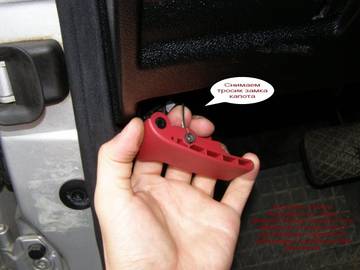

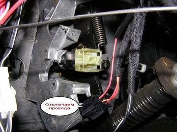

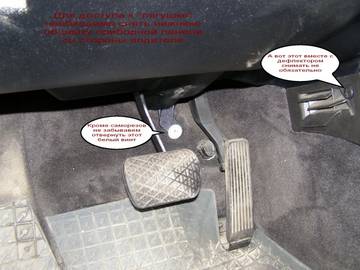

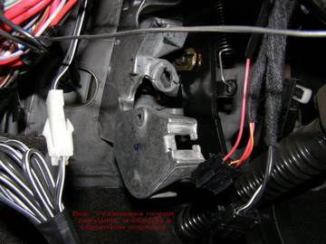

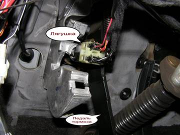

А вот сам процесс:

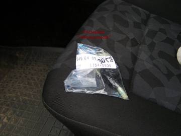

Молодец, запчасть фигня, а по сути своей наиважнейшая! Перед отпуском заменю, не хочу комаров в Карелии кормить! А старую на замену оставлю! Номерок не скинешь?
manannan
А который мой? Подскажите:
001 545 01 09
001 545 64 09

Я так понял если у меня коробка мехпника то нет поводов для беспокойства. Ну как кроме если поломается то просто не будут гореть стопы. :writing:

У меня помнится, лягушка напомнила о себе загоранием лампочки BAS/ASR. Тут же диагностика (с тормозами не шучу), заменя лягушки (где-то 600 + 300) и дальше поехал :)

Vitaly77         а зачем снимал тросик открывания капота?
пластик под рулем снять
Vitaly77Автор темы
Номер лягухи:
А 001 545 64 09
Тут, в Ярославле, оригинал стоит 605 руб.
Тросик капота снимал, чтоб снять сам рычаг открывания капота и далее - обшивку. Без этого у меня не получилось. Снимается, как и ставится потом легко. Немцы все продумали.
нет загорается бас и аср и в мозги идет не правильный сигнал,а тормоза это не шутка ИМХО
