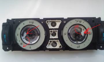

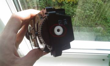

kuncik, одну хорошую вещь подскажу по снятию этих пластиковых направляющих. Если снять декоративный кругляшок, на котором написаны деления и направления обдува ( а они просто защелкиваются), то будет доступен резистор, через который пропущена эта направляющая. Так вот , её можно вытолкнуть с обратной стороны тоненькой отверточкой. Ну и заодно покажешь нам как они выглядят ...такие заморочистые :D

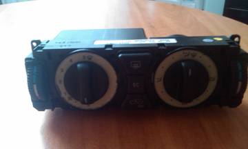

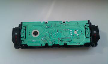

Вот фото моего блока
Как снять черные фиговины,я так и не понял.
Попытался одну снять и сломал защелки
Как отделить плату от корпуса чтоб добратся до лампочек, я не понял.
Дмитрий,я смотрел твое видео,но у меня другой блок.

Цитата: kuncik от 25 июля 2013, 21:14:16Как отделить плату от корпуса чтоб добратся до лампочек, я не понял.
Пока не вытащишь напрвляйки она не отделится, так как они , как я и написал пропущены через резисторы. А уже потом, если присмотришься, то посередине есть 4 защелки (По бокам платы), их слегка отогнешь и плата в руках.

Вытолкни как я и написал выше, для этого сними свои белые круги (не бойся, но и не переусердствуй) по сторонам там просто маленькие выступы и увидишь в центре резистора конец направляйки.
#98
Саша! В начале виде видно, что этих декоративных кругляков уже нет и видны белые кончики направляющих в резисторе. С 11 минуты видео , если посмотреть, то видно как я попадаю ими в резистор (даже палцем придерживаю резистор)...совершить обратные действия  и все получится

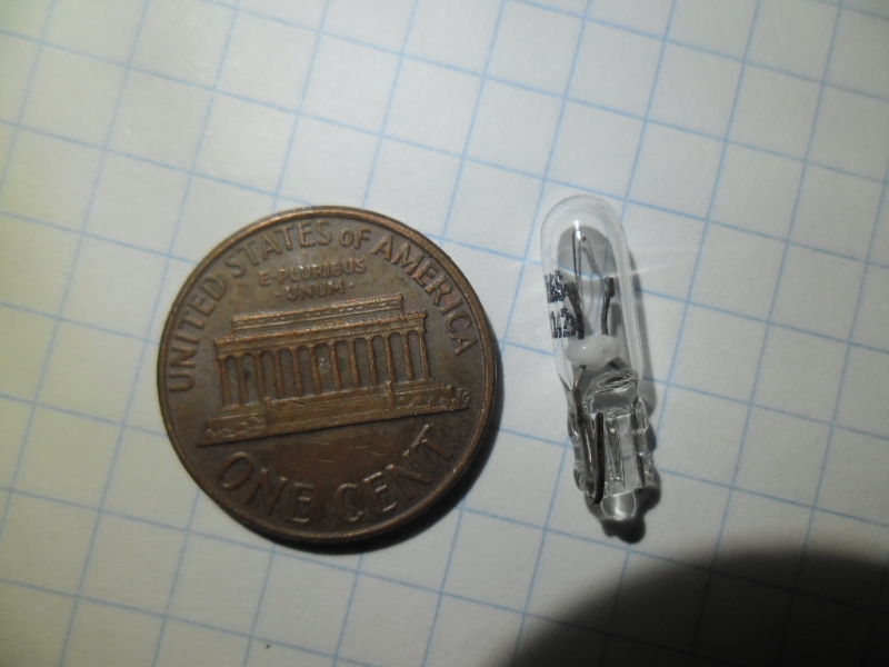

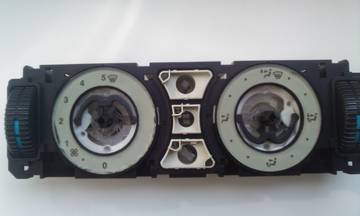

белые штучки отодвигаешь в бок, там лампочки. я зажимом или пинцетом вытаскивал   вот такие лампочки там

Цитата: Gliese583 от 25 июля 2013, 23:16:33белые штучки отодвигаешь в бок, там лампочки. я зажимом или пинцетом вытаскивал
Эти белинькие штучки,я отодвигал.
Проблема в том,что не работает подсветка блока,а все остальное работает.
Щас сижу осматриваю плату.
