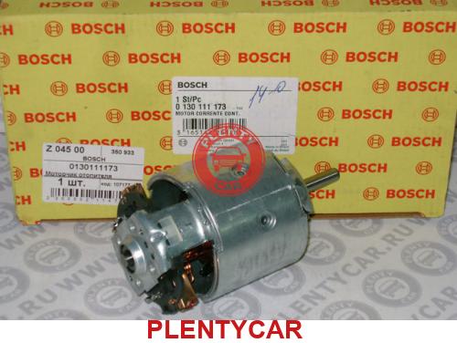

У меня когда сломался моторчик печки, то при любом положении регулятора скорости он крутился медленно и издавал писк. При этом потреблял большой ток, минут за пять при выключенном двигателе мне высадил аккумулятор. Мотор с крыльчаткой я покупать не стал, купил только сам мотор (Bosch 0 130 111 173), 1800р., перепрессовал крыльчатку с феном, установил, работает на данный момент - ровно год. Думал, что поменяю еще и регулятор - оказалось все проще, только мотор. Может быть, кому-то поможет.

Oossdyvg, моторчик печки для 202 стоит около 50$ (Bosch 0 130 111 173).
