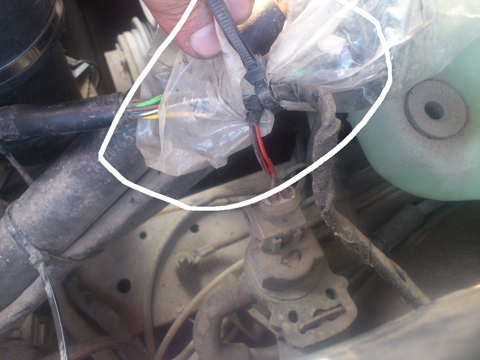

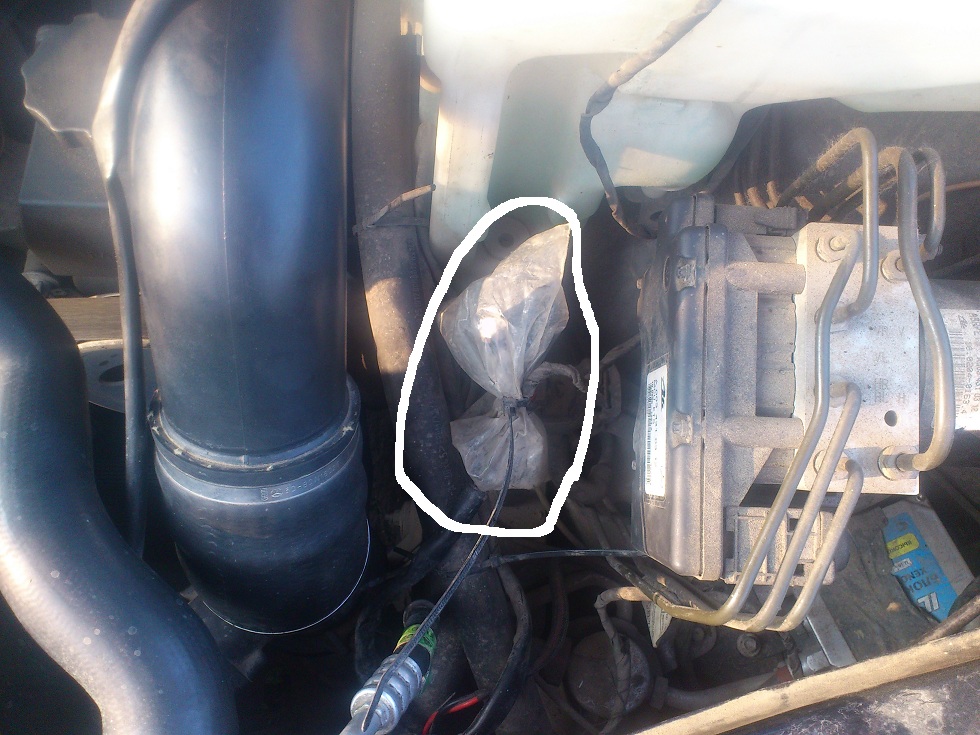

нашел фишку в пакете с разъемом,провода идут от вентилятора если не ошибаюсь.
Вот фото.
Лукас
хм...
шлейф ну не от от вентиляторов, но!
а вопрос-то в чём? блок штатно находится под левым подкрылком, примерно под блоком АБС
ежели его (блока управл вентиляторами) там нет, то снимите поролон и так проще указать номер блока УправлВентил
Pycb
Лукас, спасибо.
Я хотел бы узнать от чего этот разъем в пакетике-)
А блок управления сегодня погляжу повнимательнее.

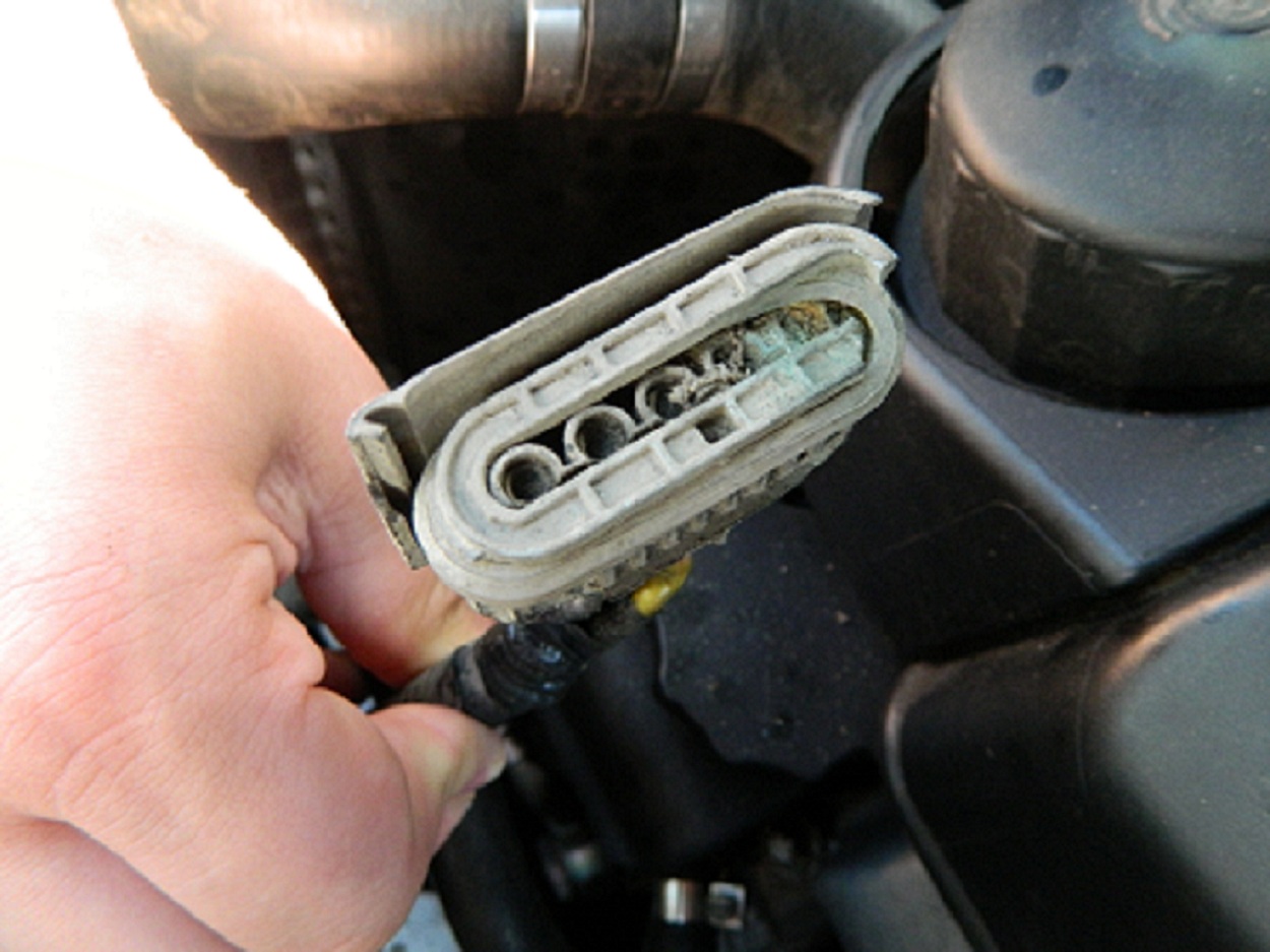

 Чтобы не плодить новую тему спрошу совета здесь. у меня не работают допвентиляторы, решил заморочиться и сделать. В итоге насколько я понимаю у меня отсутствует блок управления этими самыми вентиляторами. Нашёл разъём в который по моему разумению вставляется блок. фото выкладываю, посмотрите сюда он должен вставляться
С240 WDB2020261A571736 1997
