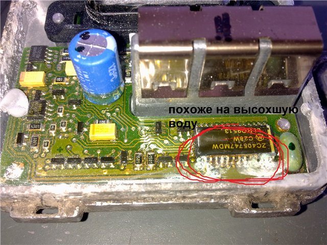

Мужики а кто снимал электро-вентиляторы? проверил левый работает, а правый нет... Каркас открутил а как вытащить их? что нужно откручивать еще? кто сталкивался с подобным ? И еще разобрал блок управления вентиляторами, в целом все хорошо, но в одном месте есть окисления, если спиртом с щеточкой " ЛЕГКОЙ"  аккуратно почистить? заранее спасибо!!!

Починил и я свой блок EGS 600, так что если у кого в авто с CDI двигателем, блок включит вентилятор на полную, после выключения зажигания, можете воспользоваться данной инструкцией.
У меня оказалась лопнувшая крышка блока, под которую попала вода и выбило все транзисторы, так как найти такие как в описании мне не удалось, поставил то что было, а именно IRL2505 IRF! Корпус тоже нашел другой на разборке, резинку обмазал силиконом и думаю, что теперь его можно возвращать на место, влага плате уже больше не грозит! Все собрал, пока утром отработал нормально, посмотрим что будет дальше!
