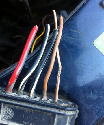

Скажите пожалуйста есть разница между Двумя черными проводами?
На сколько Я понимаю это минус?
На сколько Я понимаю это минус? Это управление вентиляторами : 2 вентиля - 2 провода .в наших машинах ( да и во всех остальных немецких МИНУСОМ является коричневый цвет проводов )
