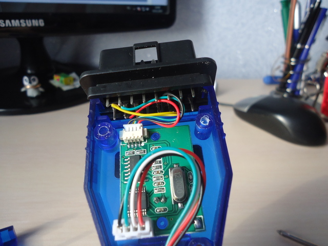

Подскажите, купил вот такой кабель http://www.aliexpress.com/snapshot/6369999344.html?orderId=64820117006044, вскрыл его чтобы припаяться как в теме, но там оказались внутренности другие ни как на картинке. Есть ли возможность подключится к машине этим кабелем и куда припаяться?
aleks_shn
спасибо! выяснилось, драйверов на родном диске для win7 x64 нету.буду искать.
aleks_shn
Все подошло и подключилось, логи отправил.

ВениаминычАвтор темы
Цитата: Alkanart от 08 апреля 2015, 01:57:24Сделал такой кабель и скачал программу хмскан - но ошибку он не видит.
У вас выведены проводки с адаптера как в первом посте? Если да, то надо иметь программу по сбросу ошибки  (адрес почты мне в личку) и проводок К-линии вставлять в 30-й пин диагностического разьема...тогда все получится :yes3:
