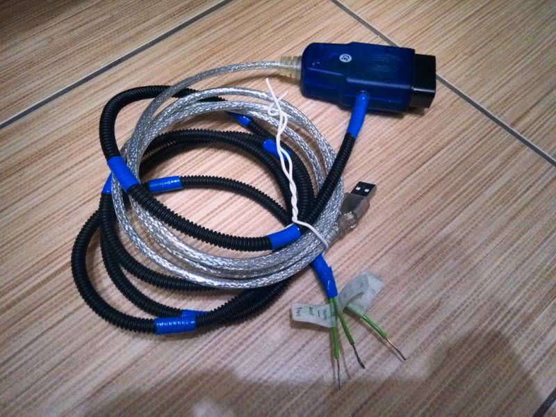

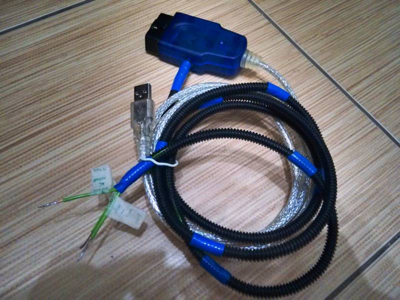

Berikk
#220
Еще раз спасибо Дмитрию (Dimonchik) за такую тему, за полчаса с перекурами, приготовил диагностический кабель по его отчету, завтра с утра пойду делать самостоятельную диагностику программой Михаила (hfmscаn)
hfmscаn
все же рекомендую не экономить 5 баксов и покупать кабель для двигла...
а с проводками самый простой способ - у меня в статье фотка, я так  все обд цепляю, только желательно с термоусадкой..
ну и еще по уму если адаптер разбирается то диод по плюсу поставить, а то "горят" они при первй же переплюсаовке :)

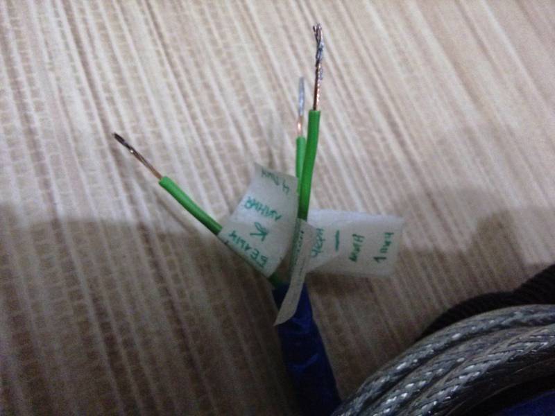

Цитата: Berikk от 15 марта 2014, 18:13:35приготовил диагностический кабель
Берик, чё-то концы плохо облудил  ;)
