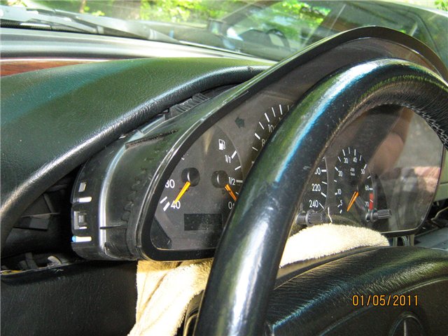

Вит`ёк
только ключи из замка вытащи и руль немного мешает.
Вот так вытащишь, а потом потихоньку направо, подложи мягкую ткань на руль....и ключ дествительно из замка вынь

Сегодня не получилось вытащить панель. Мотался и несколько раз сделал паузу и попытался вытащить, но че то туго очень идет, зато в обратную сторону без проблем.
Лампочка с символом АБС с какой стороны, с право или лево?
Вит`ёк
по ходу слева и лампочки можно вытащить при помощи головки 5 или 5.5
БАвтор темы
Вот тока что почти одну половину вынул)))) щас дальше буду продолжать)))
