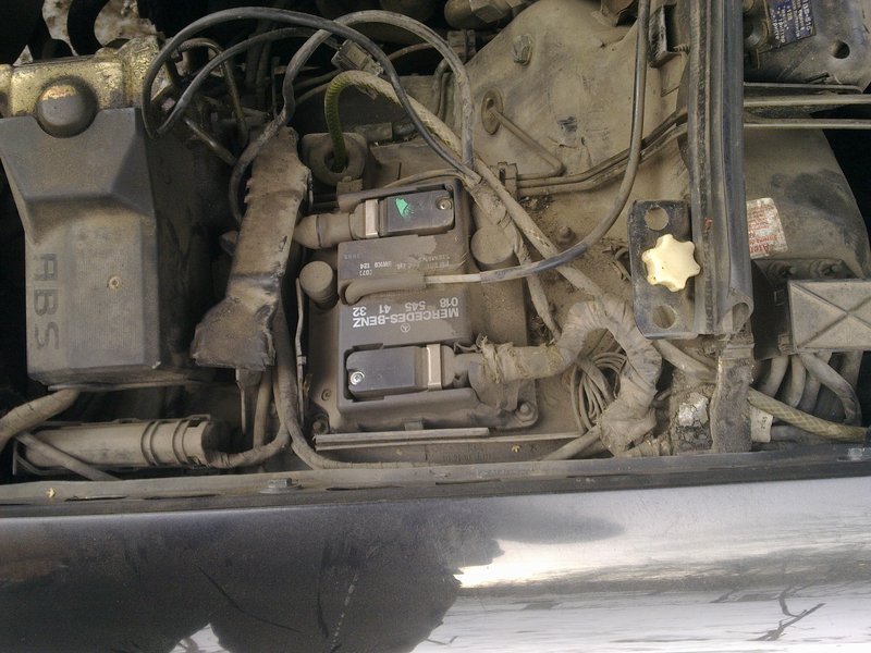

Объясните, пожалуйста, что за МАП-сенсор? Как выглядит сам блок ПМС? Хотел сейчас снять его, чтобы помыть, но не понял ничего!
Трубка с дросселя у меня приходит на некий бочонок, к которому приходит и проводок, похоже, что в этом бочонке стоит некий датчик (2 проводка видны), вот фото:
Да, всё в масле, это ГУР виноват.
Поднял сливной (с) бачок  :hihi:, увидел под ним некую коробочку, в которую втыкается трубка из впускного коллектора (её начало между трактами 2го и 3го цилиндров). Вот только не понял, как снять контакты с этого блока! Одна фишка понятна, а вот вторая - вообще ни разу! Расскажите, где должны располагаться фишки: они присоединяются к самому блоку или же из блока выходят небольшие кабельки, которые с проводкой авто где-то вовне соединяются?
На фото неясная фишка пересвечена, объясню так: провод выходит прям из блока и весь перемотан изолентой, уходит куда-то в пластиковый кабель-канал. Как его отсоединить от блока, я не понял.

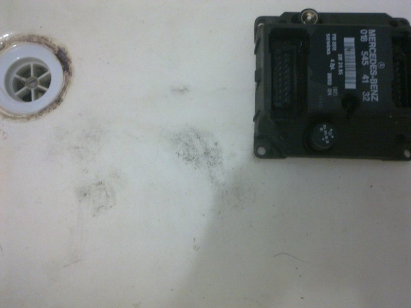

Итак, мои сомнения начались с того, что сняв бачок омывателя, я увидел такое: на картинки из интырнетов по запросу PMS не похоже.
Но оказалось, что это всего навсего крышка на блоке. Снимается с помощью подколупывания шлицевой отвёрткой, а под этой крышкой искомое:
Правда, с разбегу не получилось снять клеммы. После поднимания металлических скобок клемма действительно поднимается (похожая система на клеммах приборной панели), начинает шататься, но такое ощущение, что что-то её держит в районе провода. Может, дело в том, что провод на морозе -20 не так пластичен и не даёт снять клемму? Нужно всего лишь аккуратно, но сильно его об этом попросить? Или всё-таки есть ещё один секрет?

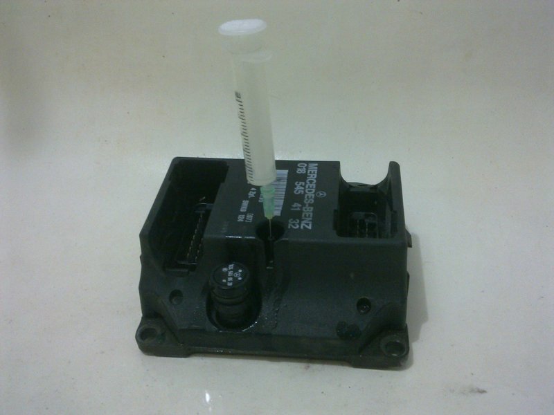

Дома берём шприц, спирт, блок ПМС и, в моём случае, ванну. Набираем спирту в шприц, вставляем шприц в приёмный штуцер вакуумной трубки и жмём!
Я проделывал данные действия 5 раз, первые 2 из штуцера выливалась кака:
потом было чисто, потому прекратил процедуру. На данный момент сушу мозги на батарее.

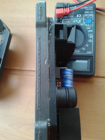

А не доводилось-ли кому вскрыть полностью это блок???
akm1
доводилось.............. в чем проблема?
sadko
Отсутствует управляющий сигнал на 2ю катушку.Как именно вскрыть девайс?
Зы;за ссыль с фото СПС!..
akm1
Цитата: sadko от 21 марта 2015, 20:05:23Отсутствует управляющий сигнал на 2ю катушку.Как именно вскрыть девайс?
а сможете сделать? там транзистор вылетел:::::::::: а вообще если  не сталкивался с подобным .нет навыков работы с паяльником то можно даже и не начинать. лучше сразу обратится к специалисту дешевле себе обойдётся.
sadko
Про транзисторы уже понял. :D.Про усики-поводки алюминиевые-тоже.Коим образом отделяем корпус от радиатора,я спросил вроде.Напомни. :yes3:
