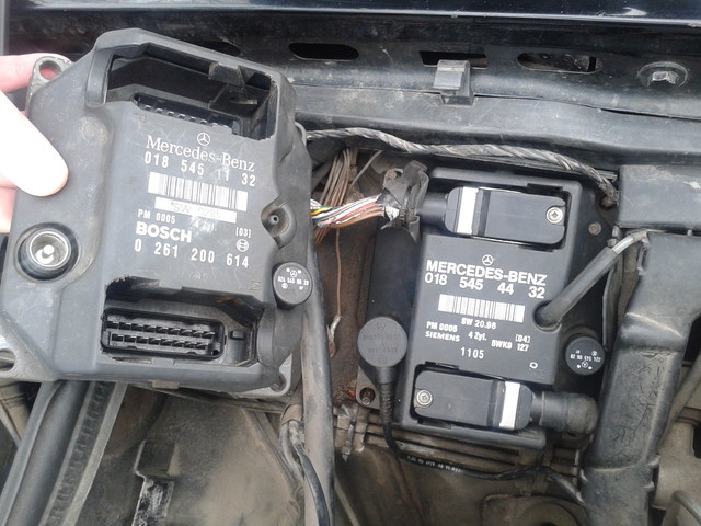

Блок PMS
Автор kam.83, 21 января 2010, 23:58:16
akm1
 отгибать крышку  медленно, потихоньку и с разных сторон, постоянно подогревая..., аккуратно....... блок неразьемный ;)
корпус собран так что я еле его разлепил
собран на керамической плате  >:(  с бескаркасными микросхемами >:( залит силиконом >:(
sadko
Спасибо тебе добрый человек.Бытовой фен слабоват...Придеццо промфеном подогревать вогнанные "клинья"....
2 ножа и дом.фен не помогали...Толи слабый прогрев,толи я побоялся потека геля...
akm1
#107
разбирал я его установил на машину другой рабочий ...а разобрав не стал его делать, понял что не смогу зделать
там пластик склеен насмерть -сила- много- отверток- клиньев и терпение
sadko
#108
 :ah: Короче,замена на аналог решила проблему отсутствия управляющего сигнала на 2ю(ближнюю к лоб.стеклу) катушку зажигания....Всем респект!
Зы,провода,подходящие к катушкам  :o пооблезли от изоляции,и как следствие "коротыш" об ресивер...и  :'(...-8тыр.
