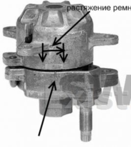

Цитата: Dragon от 22 декабря 2012, 21:29:24а что делать, если поставил 2145?
5 мм не критично. Можно проверить правильность выбора ремня протерев натяжитель. Там есть риски, которые совмещаются и видно насколько ремень растянут. Вот типа такого или могут быть другие отметины, зависит от производителя
Dragon
А с какой стороны его протирать? И видно ли эти риски, если просто открыть капот? Или надо снять ролик какой-нибудь?
