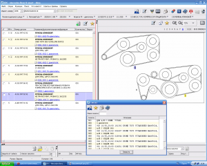

Не угадали, двигатель у меня 10, и ремень не 2140 как подобрали мне тут по вину, а 2155 2 раза менял уже. Благо в магазине друга брал. И свистел не ремень, а натяжной ролик. По крайней мере у меня  :cf:

подскажите про ролик какой мне нужен, ширину точную не знаю! Говорю, потому что машина в сервисе и замерить не могу, хочу просто заказать и сменить эти вещи сразу, чтобы больше этого не касаться!

Цитата: Klide от 22 декабря 2012, 22:42:09Не угадали, двигатель у меня 10, и ремень не 2140 как подобрали мне тут по вину, а 2155
Да, ты прав! Просто иногда невнимательно смотришь на описание. Разница в нерегулируемом уровне и регулируемом
А так сноски одинаковы

Тут статья есть про расходники, там вообще все отлично про ремни написано кому какой и куда. Ремень свистел из-за демфера колебаний, он стар и не тянет ролик. Мне на время его как то саморезом зафиксировали, теперь тишина.
