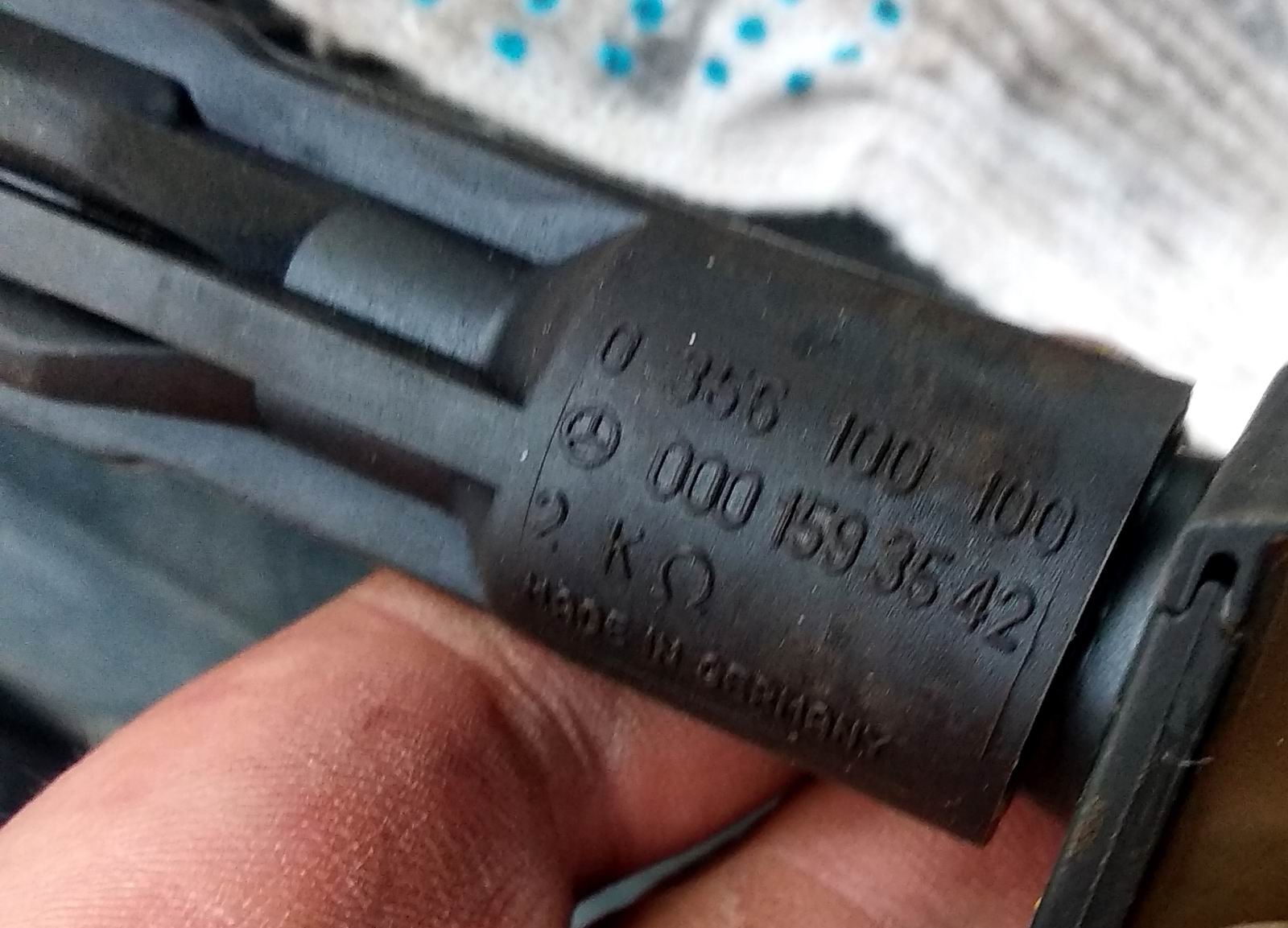

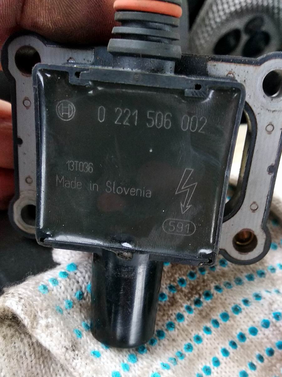

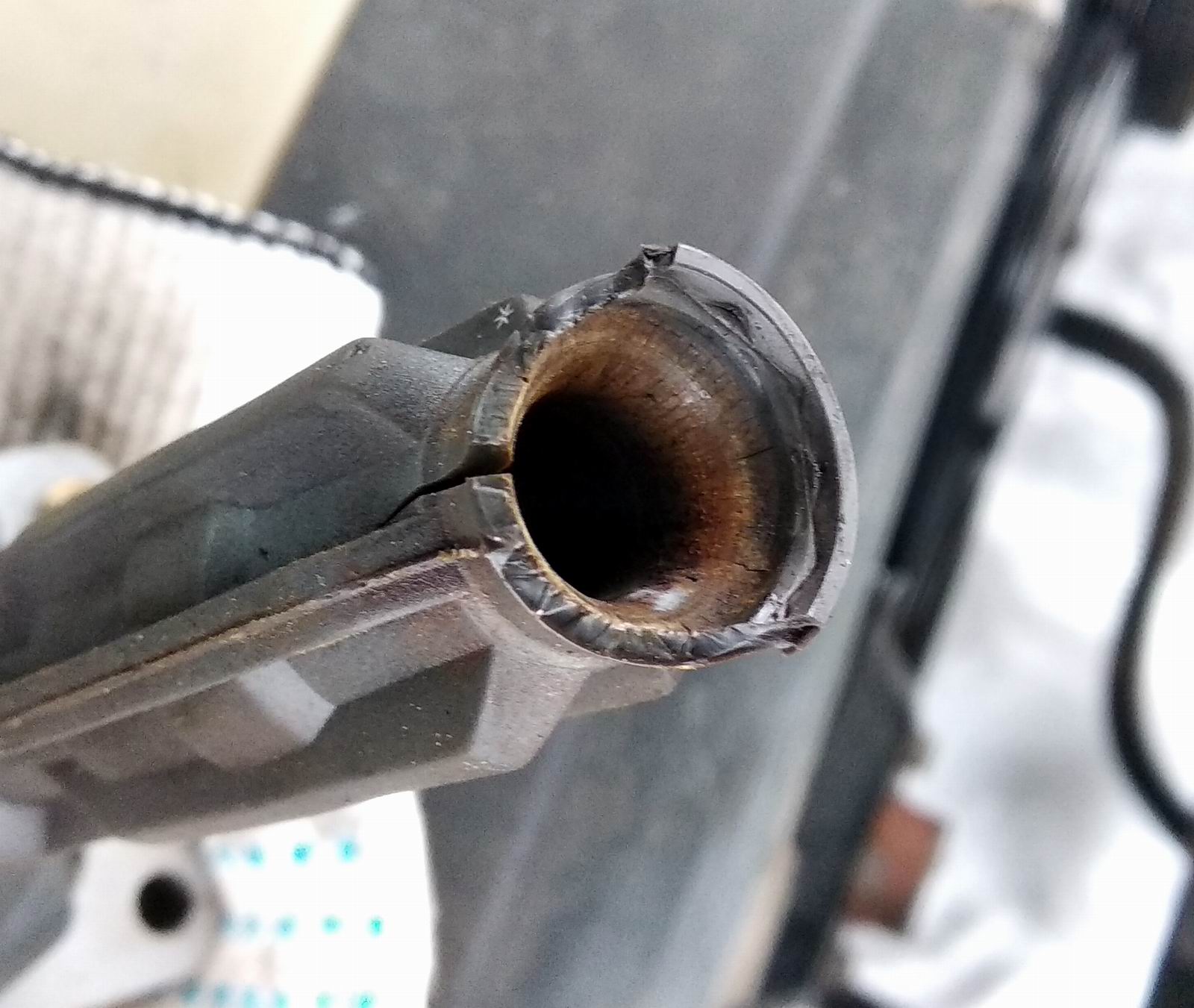

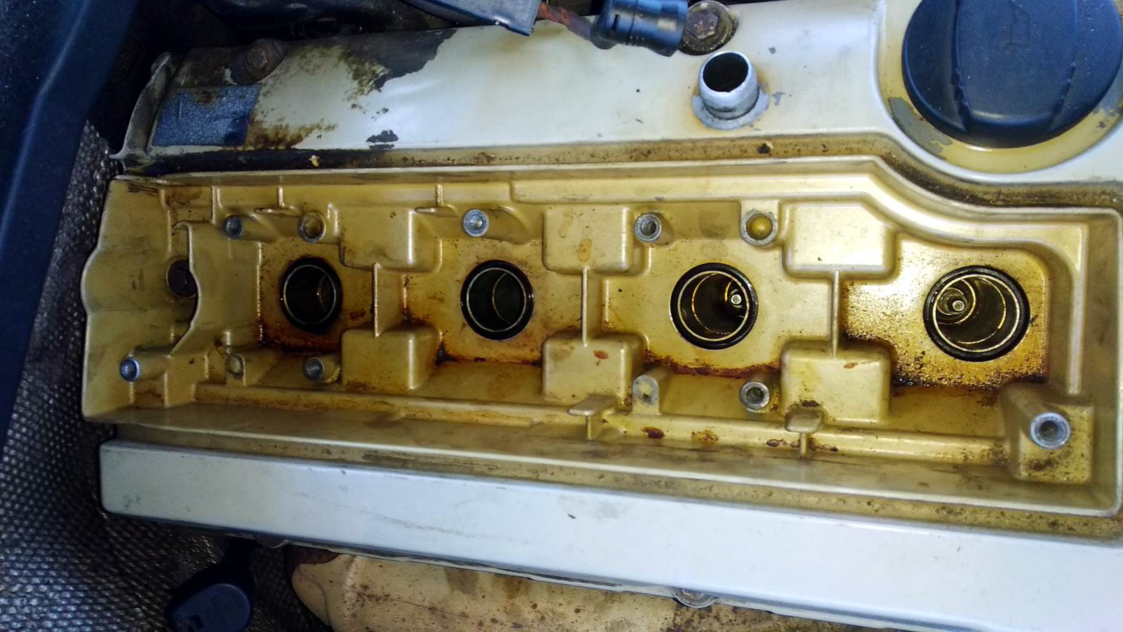

ИТОГО

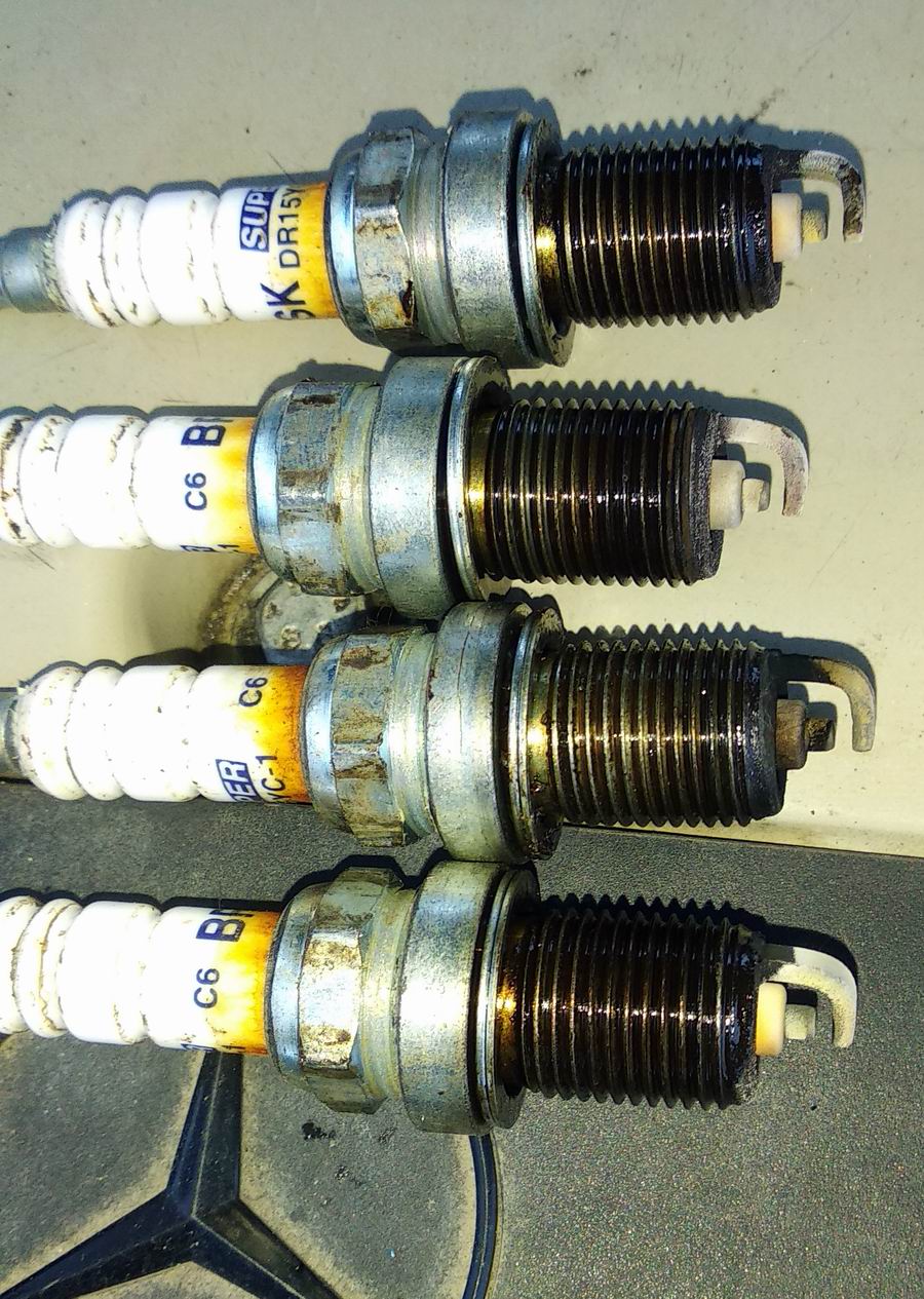

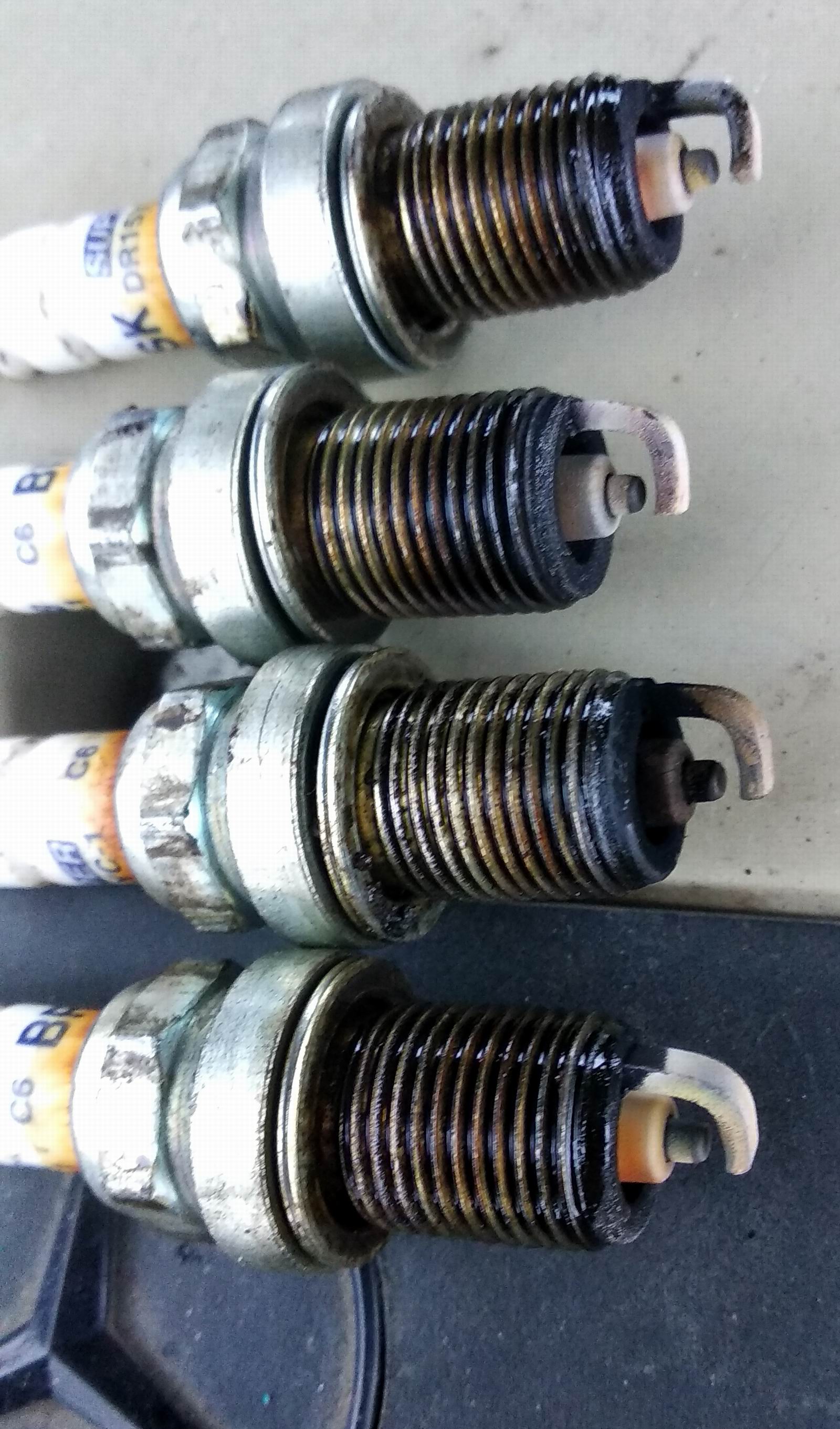

Перед очередным "развлечением" прикуплены новые свечи
Вскрытие пациента
А вот так выглядели свечи те что стояли. Состояние на втором цилиндре явно отличается, его и подозреваем!

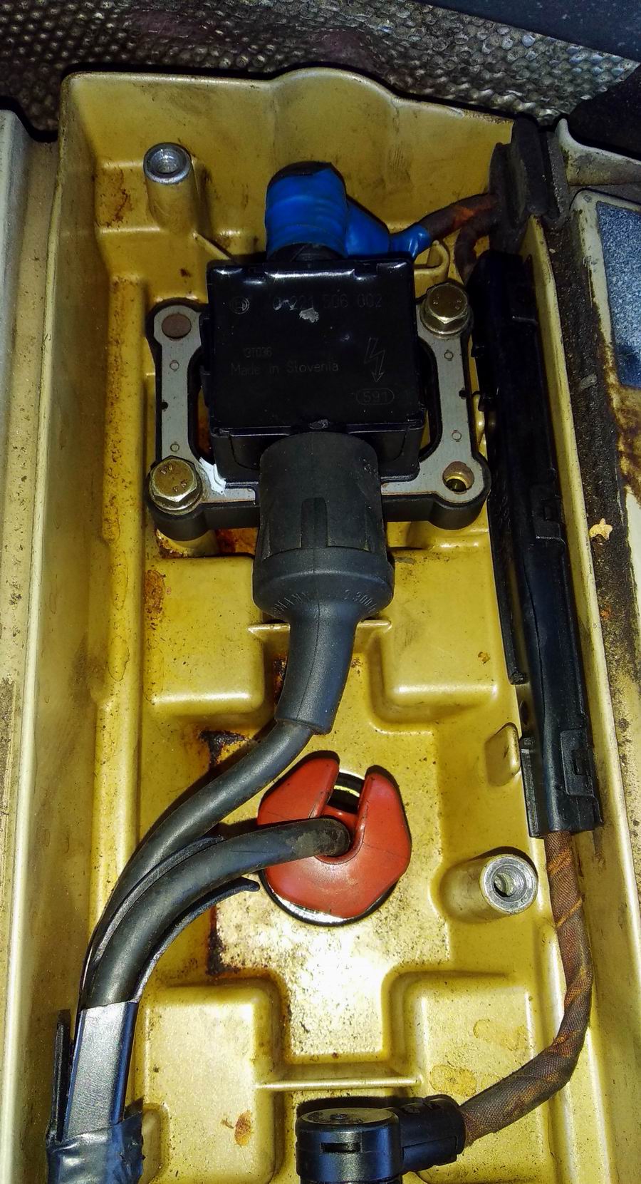

Осматриваем высоковольтник второго и ..."Вот оно чО Михалыч! Вот оно чО!" ...
Меняем с донора
Запускаем... Двиг мурлычет!!! Все тряски, провали и прочие непотребности исчезли...
Всем спасибо за подсказки и попутный ветер!
Зы: Кому интересно - донор двиг 2л от 210-го (Череповец). Хозяин продает, но мне увы не подойдет...

#58
Поразмышлял. Получается что бортовой комп 202-го не видит гуляющую искру, исправно получая отклики от датчиков и катушек, которые исправны и выдают все как надо. Потому и ошибок по стару нет в моем случае. А вот датчика проводимости и целостности резинок нет   :rus_alkan:
