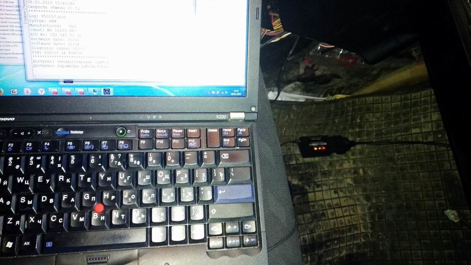

Пришлось сломать себя и вывести hfmscan в салон
Машинка остыла. Запустил. Потроило секунд 20 - вышло на стабильность. странно. Не троило
Возможно что-то действительно с высоковольткой. Позже буду смотреть логи

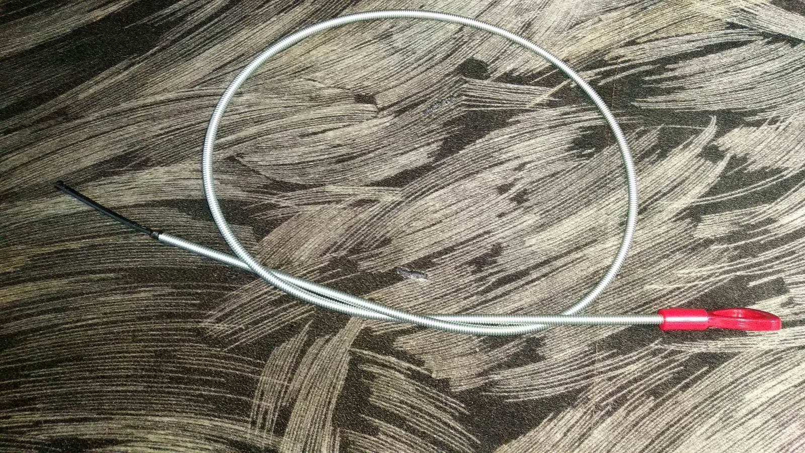

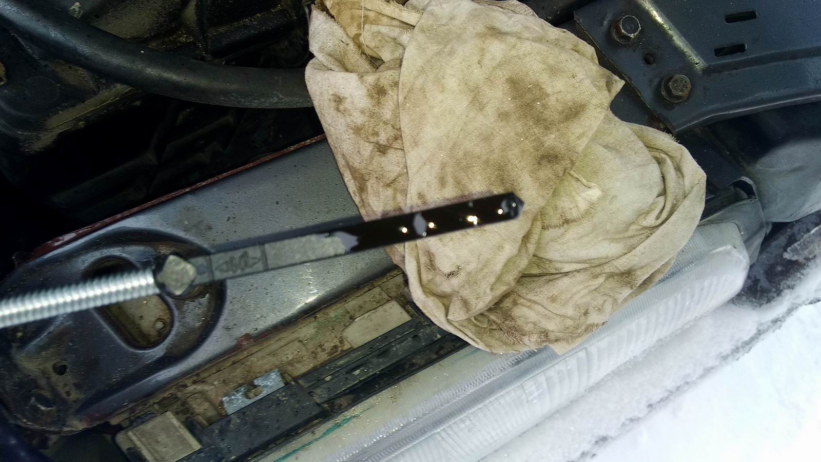

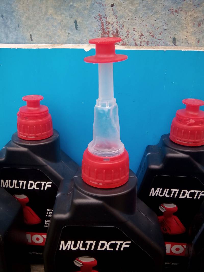

1. Приехало средство против запоров. На прогретом двиге-коробке явно недолив. Кто по опыту скажет сколько надо плеснуть до уровня? Кто какую воронку использует?
2. Двиг периодически просто троить начинает. Даж на ходу. Такое ощущение как за зад хватают в этот момент...
3. Порекомендуйте правильную промывку карбюратора. Чем и как?
73! Алексей Кощеев
Цитата: CHEREP35 от 09 января 2019, 11:35:00Кто по опыту скажет сколько надо плеснуть до уровня?
Доливать по 200 мл, ждать 5 минут, потом мерить и опять доливать, если надо.
Цитата: CHEREP35 от 09 января 2019, 11:35:00Кто какую воронку использует?
Канистру 1 л от трансмиссионного масла с носиком. Дно отрезать.

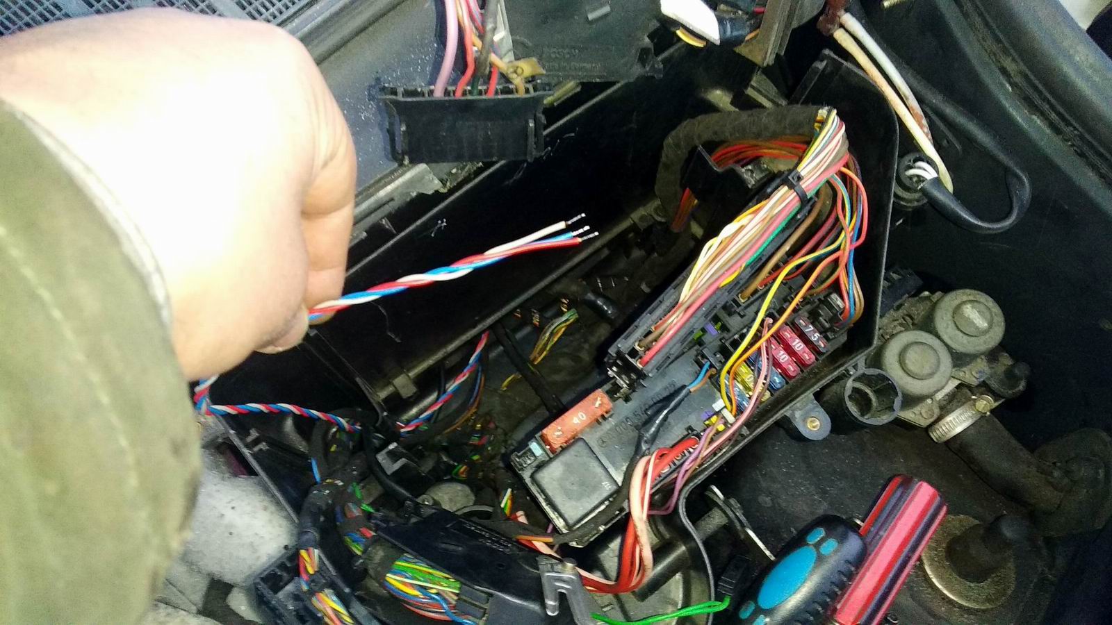

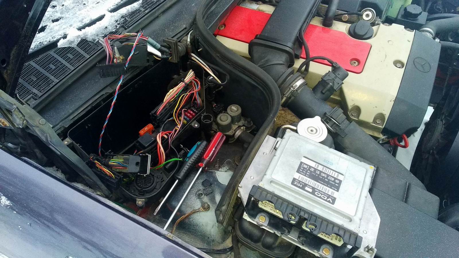

зы: ну хоть лампочку SRS погасили, которая загорелась когда мы рукожопы подушку на руле сняли не отключая аккумулятор
73! Алексей Кощеев
hfmscаn
лампочку SRS тоже могли через мой адаптер погасить бесплатно,
суть не важна чем диагностировать если все показывает. стар покажет ровно столько же информации что и моя программа, только моя еще и сохранит все это...
вам нужен вдумчивый диагност, который будет искать проблему а не ошибки читать, но и стоить он будет не 500 рублей...
но сначала все же лучше самому зажигание перебрать, велика вероятность проблем там....

Цитата: Pavel0861 от 09 января 2019, 11:41:42Доливать по 200 мл, ждать 5 минут, потом мерить и опять доливать, если надо.
Между метками 80 и 20 сколько литров ориентировочно? Чтобы в магазе масляном попросить взвесить...   :)
