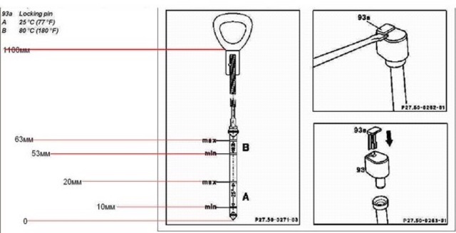

Щуп для АКПП 722.6 является сервисным инструментом, то есть, автомобиль им не комплектуется. Но можно заказать его по номеру W 140 589 15 21 00, или купить в магазине, например: http://garagetools.ru/tovar/schup-dlya-transmisionnogo-masla-mercedes-benz-722-6

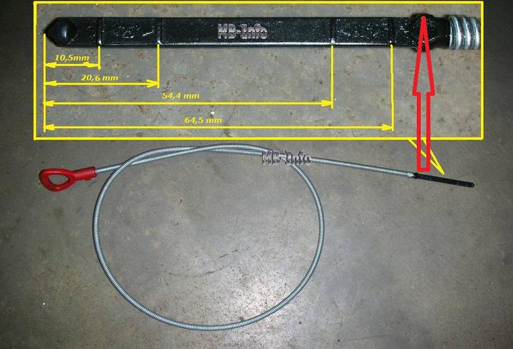

Можно попытаться изготовить щуп. Размеры:
Нужно иметь ввиду, что щуп не упирается в поддон, как считают некоторые. На электроплате гидроблока есть воронка:
В эту воронку при измерении входит щуп, и упирается верхней частью измерительной шкалы (красная стрелка):
В этой части щуп имеет ширину 7 мм.
Ширина измерительной шкалы 5 - 5,5 мм.

Вот такой щуп у меня получился из канализационной прочистки, кусочка пластикового профиля и термоусадки.
Расширение для того чтобы щуп не "проваливался" делал на расстоянии примерно 5мм от верхней границы горячего уровня.
После полной промывки гидроблока (с разбором) и заливки масла по этому щупу чуть пинков еще оставалось, но все прошло после проведения адаптации коробки.
Оба процесса описывались в темах этой ветки.
Даже не верится - коробка просто живее всех живых - ни толчков, ни рывков как раньше.
И это не смотря на то, что слилось от туда - мутная желто-серая жижа которая, похоже, работала все 290 т. км после выезда машины от дилера.
