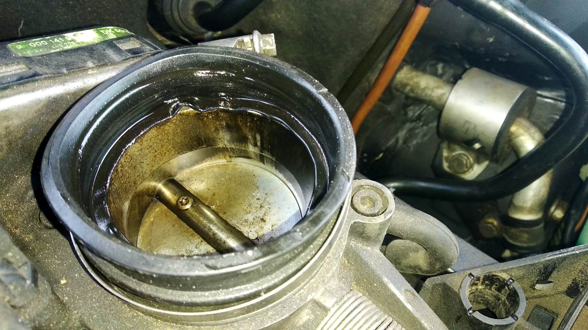

Снял ДМРВ, внутри на ощупь на стенках масла нет, но есть легкий почти неуловимый налет пыли

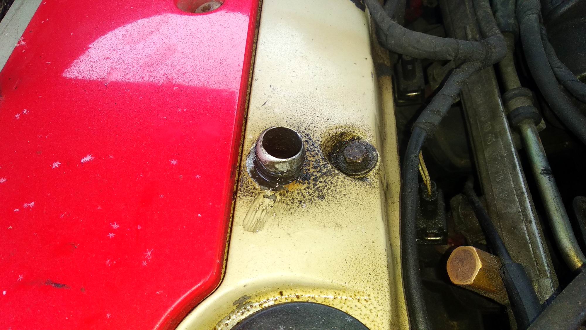

Такого раньше не было - брызги на крышке

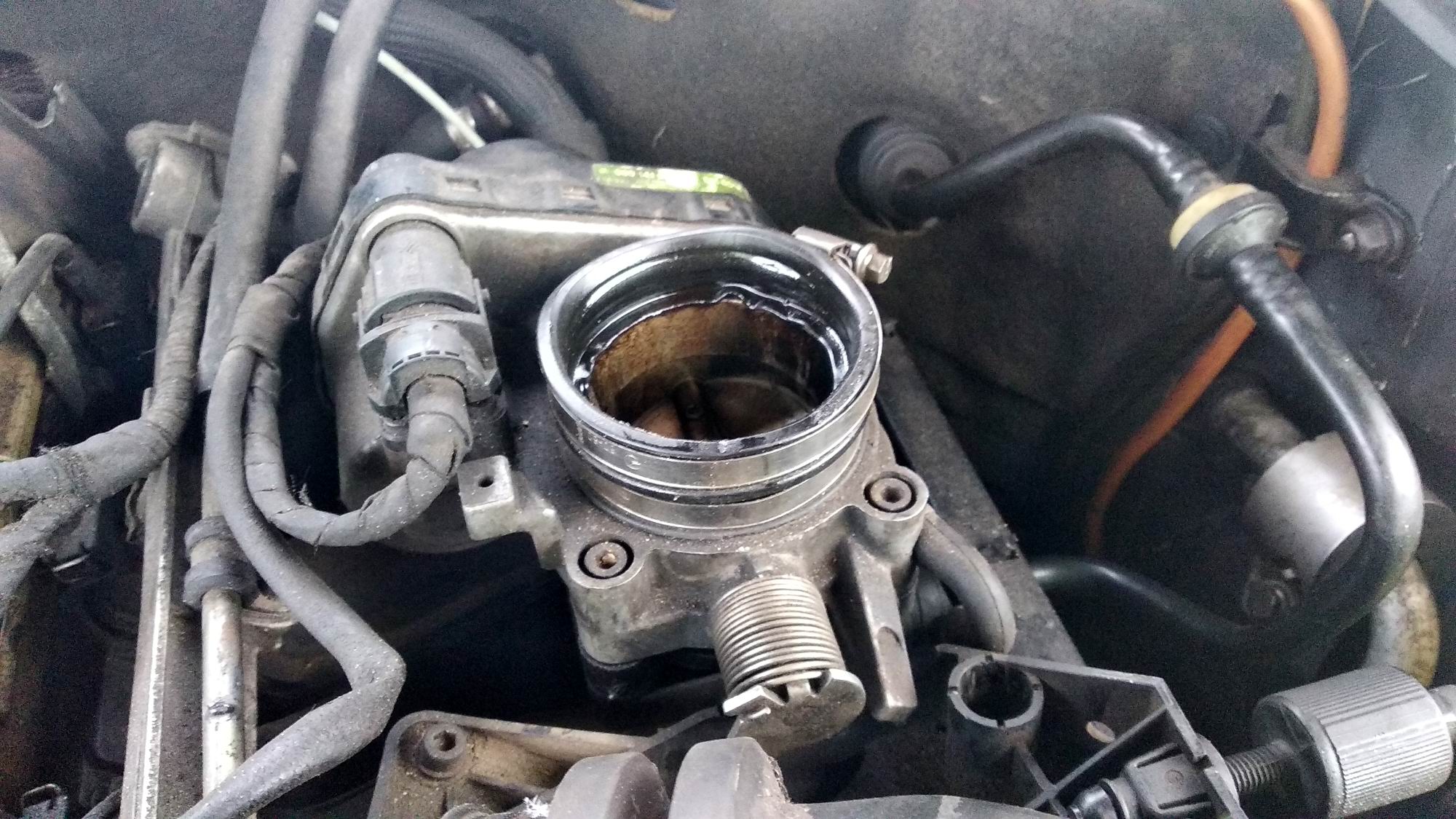

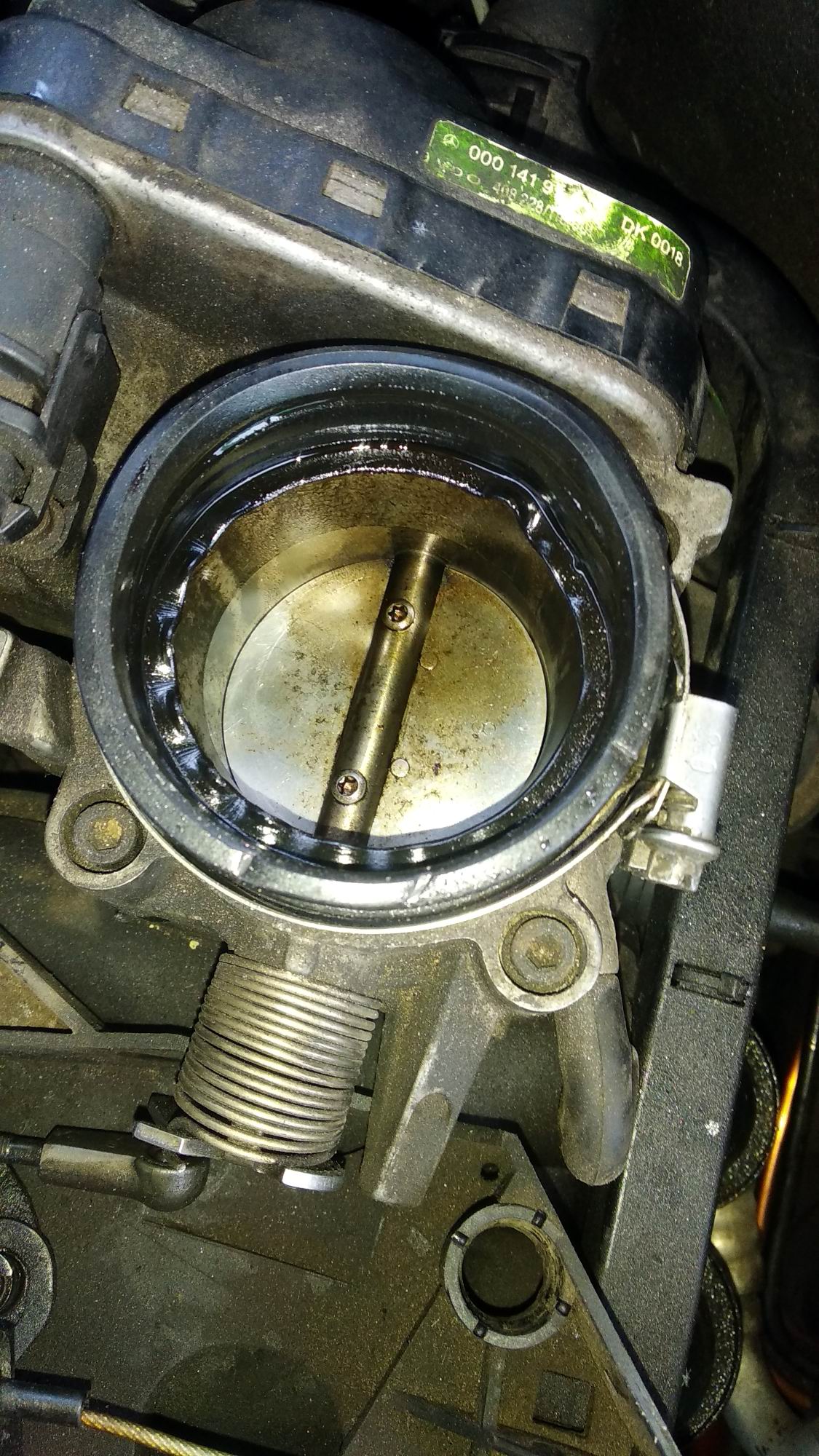

Есть масляный налет

вентиляцию картерных газов когда делал?

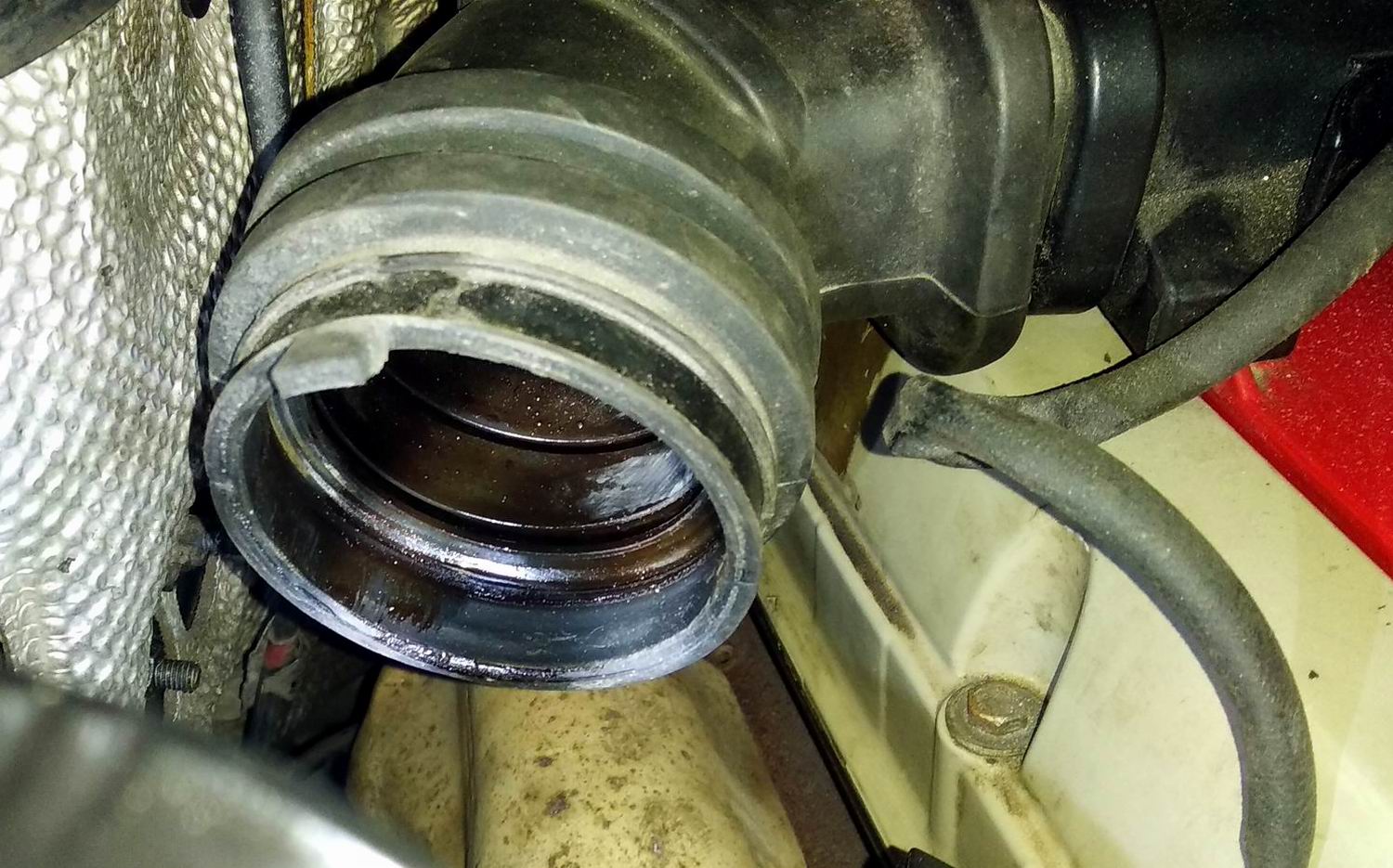

Если дроссельная заслонка в масле, значить вентиляция не работает. Но это не  есть причина скачков оборотов.

да и заслонку почистить не мешало бы :de:

У меня также было, пока ВКГ непочистил, да и масло поджирать перестал.
А ДЗ как и большинство людей я очистителем карбюратора промываю раз в год, на вид всегда чистая, а мыть начинаешь и много грязи вымывается.
