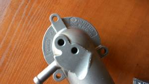

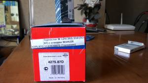

Цитата: Нуржан 944 от 27 ноября 2018, 14:22:32Я нашел вахлер по объявлению, но там на корпусе нету номера . Просто написано вахлер. Продавец говорит оригинал
Любые запчасти подбираются по оригинальному номеру A 111 200 09 15, а номер  для Wahler 4275.87D

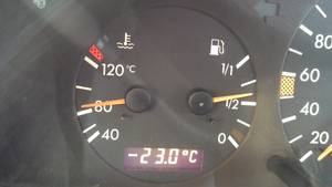

81 в конце поездки, включил обдув на макс, через 3 минуты 71.
Вот так должно быть при морозе. Если нет, то лечите систему, она у вас не в порядке! Эта фотка прошлой зимы и у меня нет ни одеял на движке или особых утеплителей,картонок тоже нет....хотя при сильных морозах можно половинку и закрыть :de:
Даже включение печки после полного прогрева на всю катушку садит температуру на 5-7 градусов буквально на минут пять и температура опять возвращается к исходной - именно так должен срабатывать термостат.

Эээх. Вахлер 10600тг стоит оказывается новый . А я брал за 3500тг Китай Фрей. По объявлению мне значит пихают Китай а не вахлер , который без номера. Брать не брать оригинал термостат ?
W202 1996г 1.8
Цитата: Нуржан 944 от 28 ноября 2018, 14:12:26Брать не брать оригинал термостат ?
В идеале конечно взять оригинальный ...его и хватит на долго. Но Вахлеры тоже долго ходят , у меня пять лет отходил и потом стал держать температуру ниже, что есно меня не устраивало, поэтому  два года назад покупал новый.
Цитата: Нуржан 944 от 28 ноября 2018, 14:12:26. Вахлер 10600тг стоит оказывается новый
У вас в городе есть подразделение Емекса ( адрес - Астана, 16/1), так вот там вахлер стоит 8500 тенгов ;)
А почему у нас разные табло ?
