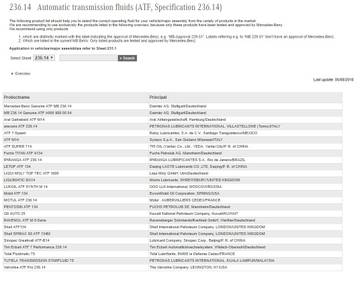

-Масло 9-12 литров из допуска 236.14. (Решил брать Fuchs TITAN 4134).

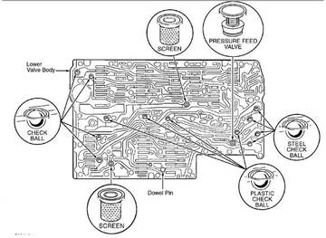

5. Снимаем гидроблок и кладем на подготовленное для его разбора и чистки место. Снимаем плату, все разбираем и чистим, заменив фильтры (4шт) и уплотнительные колечки под соленоиды (колечки можно перевернуть). Можно действовать по этой инструкции Промывка гидроблока АКПП 722.6 с фото

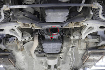

6. Слить масло с гидротрансформатора (ГТ он же бублик), если есть пробка (до 22.09.1999 и номера коробки 1772285).

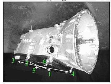

9. Установить поддон, затягивать болты без фанатизма, чтобы не сорвать резьбу - 8нм.

Порядок затяжки болтов поддона
Допуски и масла:

Схема шариков в ГБ:

Цитата: AndreyMel от 13 мая 2018, 02:28:55сейчас масло 236.14 идет рубинового цвета, а старый допуск 236.6 был желтым.
Никогда масло для 722.6 желтым не было. Всегда красное. Желтый цвет (а впоследствии черный) ему придают остатки фрикционных накладок.
Цитата: AndreyMel от 13 мая 2018, 02:28:55старый допуск 236.6
Такое масло никогда не заливалось в 722.6. Изначально лили 236.10, если не путаю.

Цитата: AndreyMel от 13 мая 2018, 02:28:55Масло не пойдёт, потому что авто на паркинге.
Еще как пойдет, но эта операция нафиг не нужна при наличии пробки в трансформаторе. Рекомендуется только перфекционистам, чтобы потом писать "я заменил 100% масла, а не как вы, только 99%!"
Цитата: AndreyMel от 13 мая 2018, 02:28:55Решил брать Fuchs TITAN 4134
есть это масло в наличии, обращайся ::)

Цитата: Pavel0861 от 13 мая 2018, 08:35:45Никогда масло для 722.6 желтым не было. Всегда красное. Желтый цвет (а впоследствии черный) ему придают остатки фрикционных накладок.
Павел, спасибо за комментарии! По поводу цвета писал кто-то на форуме, приводил как раз аргумент о старом допуске. Понятно.
Цитата: Pavel0861 от 13 мая 2018, 08:35:45Такое масло никогда не заливалось в 722.6. Изначально лили 236.10, если не путаю.
Да, конечно 236.10, это я не ту цифру взял, сейчас исправлю.

Цитата: AndreyMel от 13 мая 2018, 02:28:559. Установить поддон, затягивать болты без фанатизма, чтобы не сорвать резьбу - 8нм.
Весьма полезная приспособа вообще и для этого случая в частности.

Цитата: Kira от 13 мая 2018, 20:04:11Весьма полезная приспособа вообще и для этого случая в частности
Должно быть удобно. Надеюсь только функция восстановления резьбы в данном случае не пригодится :ujas:

1. Зачем что-то сливать, потом заводить?
Полностью вы его сольёте только на горячую коробку, с условием, что у вас в бублике есть сливное, чтобы это увидеть, вроде нужно ручкой кардан покрутить, в тех отверстии увидеть сливной болт. Варианты есть разные, со сливным и без, в вине вроде это не просматривается. По поводу того, что не во всех коробках есть слив с бублика, могу обмануть, за что купил. Если не сольёте с бублика, там останется 4 литра, нальёте свежее, через тыщу оно будет уже далеко не свежим, так как перемешается в коктейль. По той же аналогии проще менять как некоторые, по 4 литра, слил-долил, покатал, слил-долил, так трижды по 4 литра.

belom, Дмитрий, для информации, сливная пробка в "бублике" была в 6-й коробке до октября 1999г., потом немцы её зачем то убрали, хотя очень удобная вещь в плане замены масла.

То что до 99-го сливные ставили я знаю, дело в том что ни я, ни скорее всего вы не знаете, родная у вас коробка или уже контрактная :cf:

Цитата: belom от 14 мая 2018, 00:08:48То что до 99-го сливные ставили я знаю, дело в том что ни я, ни скорее всего вы не знаете, родная у вас коробка или уже контрактная
ну а для этого и пробивают ВИН номер машины, в котором указывается номер коробки
