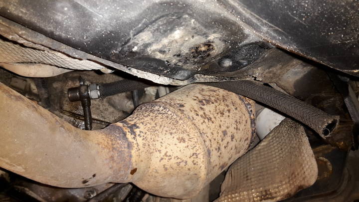

Дальше понадобится "специнструмент" - я сделал его из болта М12 с помощью дрели и точила:
Масло при работе нагревается, выводится через трубку с левой стороны коробки, проходит через радиатор, и входит в коробку справа. Вот тут мы его и поймаем - не дадим старому маслу попасть в коробку. Откручиваем штуцер, отодвигаем трубку от коробки и прикручиваем к трубке нашу "приспособу" - через нее мы будем сливать старое масло. Для удобства подбираем подходящий шланг. Старые уплотнительные колечки используем для "приспособы", на первом фото их видно.
Теперь заливаем в коробку свежее масло (не больше пяти литров, иначе потечет на пол!), один человек заводит машину, второй снизу "ловит" масло в емкость (лучше всего в канистру с делениями, чтобы видеть, сколько сливается). Мне думается, что сливать надо на литр меньше, чем залили в поддон. Кричим наверх, глушим мотор. После этого процедуру повторяем - опять заливаем свежее масло (только в этот и все последующие разы льем по три литра, сливаем тоже три) и опять прогоняем его через всю коробку.
Сколько потребуется масла - зависит от того, насколько чистым (или грязным) оно было в коробке. У меня было чистое, хватило восьми литров. Как-то пришлось прогнать двенадцать, только тогда оно стало красным, как и положено.

Я так понимаю сделал сквозное отверстие?
Pavel0861Автор темы
Не сквозное, а глухое. И перпендикулярно ему просверлил второе, вход для масла. Вот здесь больше фото: https://w202club.su/index.php?topic=28081.msg614070#msg614070

Цитата: Pavel0861 от 03 февраля 2016, 23:05:05Дальше понадобится "специнструмент" - я сделал его из болта М12 с помощью дрели и точила
Павел, приветствую! Спасибо за познавательный отчёт!  :good: Только вот у меня возникли сомнения!? :de: В оригинале туда идёт болт М14х1,5, так может и приспособу делать из болта М14!? ::)

Дмитрий585, возможно, с диаметром ошибся. Буду на работе - проверю. А вот шаг резьбы значения не имеет, лишь бы гайка соответствующая была - самодельный штуцер ведь на штатное место закручивать не надо.
Павел, я так и подумал, поэтому и написал, чтоб уточнить этот момент... ;)
Здравствуйте, Павел!
Подскажите пожалуйста, этот "специнструмент" можно заменить чем-то попроще.. можно, например, просто накинуть шланг пошире?
Или может можно поймать обратку чуть пораньше? Если я правильно понимаю, Вы сливали с конца 59й трубки, а между ней и 92й можно так сделать?
Pavel0861Автор темы
AndreyMel, к чему такие сложности? Почему бы пробку в трансформаторе не открутить?
