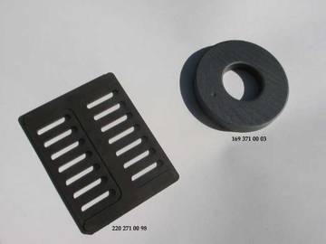

Цитата: belom от 13 мая 2018, 23:30:19Советую запастись магнитом заранее, в двух мерседесах оба 202 и в трёх коробках его тупо не было
Спасибо, думал его включить в список. Я просто решил не покупать, но упомянуть в шапке наверное стоит.

Добавлю фото магнитов. Если кто ставить будет, в случае отсутствия оного, или в качестве бонуса)
A2202710098 в форме решетки дешевле (от 300р) и чистить его труднее
A1693710003 это старый номер для A0009880952. Круглый дороже в два раза.
