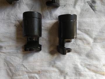

 разобрал вчера компрессор кондея, результат удручающий(((
Вот в таком состоянии поршня компрессора:
в общем 5 из 7 поршней  с выработкой
а вот 2 нормальных
С240 WDB2020261A571736 1997

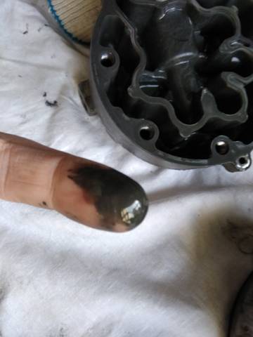

n2y2Автор темы
 Соответственно масло в нём черного цвета
в общем грязи в нём предостаточно
ну и задиры на цилиндров тоже отчётливо видны

Цитата: n2y2 от 11 апреля 2018, 20:34:16а вот 2 нормальных
это тоже не нормально. такие поршня давления не дадут даже если все будут такие. советую промыть всю систему и заменить осушитель. или компрессор проработает совсем не долго.

n2y2Автор темы
Спасибо, именно это и собираюсь делать.

БК нообще неубиваемые, их никто никогда не чистил, не заправлял, а они по 30 лет пашут. Все в грязи и какашке. С LG и samsung так не прокатит. Жаль, что завод закрыли.
Насчёт промывать или нет выбирать самому, я решил сделать... Побывал у 3 автокондиционеров и ВСЕ!!! сказали, что в моем случае это обязательно. При этом 2 из них не занимаются промывкой.  Ты видел шлак в моём компрессоре? А я его даже на палец мазал. Там не масло, а мазута! И все это разносилось по всей системе.
