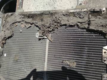

 Сегодня дошли руки до замеры радиатора кондиционера. Состояние старого можно оставить без комментариев...
В нижней части радиатора, под резинкой вентиляторов вот такая хрень
По сравнению с новым...
Скорее всего у большинства форумчан такая же бЯда.
Не удивительно, что он как раз снизу и сгнил и стал пропускать фреон.
Теперь другая неприятность, потек основной радиатор :sm42:
С240 WDB2020261A571736 1997
Цитата: n2y2 от 17 мая 2018, 17:37:40Скорее всего у большинства форумчан такая же бЯда.
Вагон тем, где рассказано, показано и обьяснено...что надо время от времени мыть между радиаторами! ;)
n2y2Автор темы
Цитата: DVA от 17 мая 2018, 17:42:06Вагон тем, где рассказано, показано и обьяснено...что надо время от времени мыть между радиаторами!
это не между радиаторами, это между вентиляторами и радиатором
Цитата: n2y2 от 17 мая 2018, 17:52:46это не между радиаторами, это между вентиляторами и радиатором
Не важно! Чтобы промыть между радиаторами - надо снимать вентиляторы и тогда будет видна вся грязь. Раз в два года надо бы заглядывать туда даже не для того чтобы сохранить радиаторы от гниения, а для того, чтобы охлаждение двигателя было нормальное!
n2y2Автор темы
Цитата: DVA от 17 мая 2018, 18:14:20Чтобы промыть между радиаторами - надо снимать вентиляторы
не нужно. Для этого нужно снять верхнюю планку над радиаторами и раскрутить 2 стягивающих радиаторы болта. А для того, чтобы снять вентиляторы, нужно открутить 5 гаек, которые при откручивании ломают шпильки, поэтому это никто и не делает, если не собирается конечно менять радиатор кондиционера. Между радиаторами у меня было чисто, заглядывал туда 3 года назад.
Цитата: n2y2 от 17 мая 2018, 18:43:40не нужно.
Нужно! Чтобы промыть нормально радиаторы- надо либо их вытаскивать, либо струей воды мыть в обратном направлении движения воздуха....что весьма не полезно доп. винтам, так как с обратной стороны моторчики не защищены. И открутить 5 гаечек - не проблема, чтобы нормально проделать эту процедуру.  ;)
А так мыть как вы говорите - это мертвому припарка
Странные фотки, у меня там все чисто, а чтобы гайки не ржавели окунайте их в мовиль и потом закручивание. А потом ещё сверху из баллона с мовилем пшикните.
Цитата: Gurza от 17 мая 2018, 19:16:47а чтобы гайки не ржавели окунайте их в мовиль и потом закручивание.
На трех 202-х откручивал доп. винты и первый раз слышу, чтобы у кого-то шпильки обламывались :al:
На своей раза четыре уже снимал допы и ни разу не возникло проблем.
