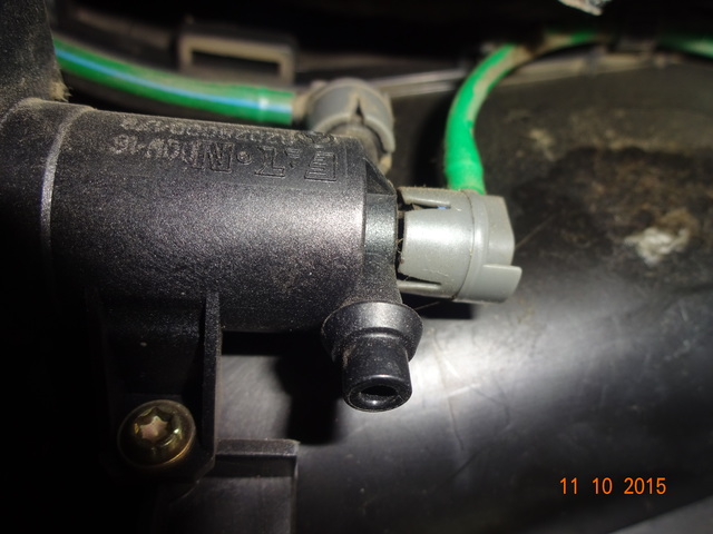

Мужики сегодня снял всё таки бардачёк и снял с клапана верхнюю трубку дунул в неё и заслонка как я понимаю открылась!!Далее снял трубку сбоку которая из неё должен воздух как я думаю идти,но из него тишина не туда ни обратно воздух не идёт!! Значит дело в самой трубке!искать надо в багажнике правильно? И вообще подскажите может я не правильно понимаю в каком положении заслонка открыта а вкаком закрыта!Я залез с низу получается с бардачка к ней и рукой ее нащупал она была вверху когда подул она закрылась вниз!!

Мужики может быть глупо конечно но всё таки скажу когда как я думаю заслонка закрыта я пальцами внизу чувствую лопасти моторчика печки правильно же?
Цитата: vin dizel от 23 октября 2015, 13:47:19она была вверху
Закрыта- воздух с салона
Цитата: vin dizel от 23 октября 2015, 13:47:19она закрылась вниз!
Воздух с улицы.
На видео несколько раз повторяется,  когда она открыта и когда закрыта

Цитата: vin dizel от 23 октября 2015, 14:16:54когда ее вверх подымаю она не держится опускается наполовину
Тут несколько вариантов: слетела пружинка, порвана резинка привода, либо команды с блока управления не поступает на открытие/закрытие.
Шипение или какое-то движение есть при включении кнопки рециркуляции?

никокого движения шипения нет вообще!!счёлкает только клапан!!

Цитата: vin dizel от 23 октября 2015, 14:23:20счёлкает только клапан!!
Может и в самом клапане  проблемы ? :de:
vin dizelАвтор темы
почему не идёт воздух с трубки которая справа ??мне кажется тут причина
Shon
скорей всего где то трубка перебита, вакуум должен с трубки идти так, что палец присасывает)) клапан если щелкает, значит работает) может у вас и корректор фар не работает. Была где то тема, что под крылом передним правым есть ресивер, и трубки были обломаны.
