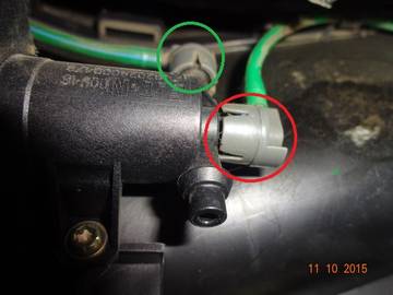

стойте!!!! :) заслонка питается от вакуума который создается во впускном коллекторе. как и ваши тормоза. от компрессора в багажнике работает только центральный замок.
зеленым обведена подача на заслонку, красным от ресивера под крылом, вот именно по этой трубке и смотрите куда она ведет.

Цитата: Shon от 23 октября 2015, 15:17:13заслонка питается от вакуума который создается во впускном коллекторе
Ошибаетесь, причем очень глубоко! Она как раз работает именно от компрессора ЦЗ ;)

завтра попробую доказать вам обратное, на дорестайле может вы и правы, но на рестайле не уверен, а 208 система уж точно не дорестайловая....
Цитата: Shon от 23 октября 2015, 19:30:46завтра попробую доказать вам обратное
Попробуйте ;)
Мое доказательство я привет в посте 20 этой темы, где на не заведенном двигателе демонстрирую работу заслонки
