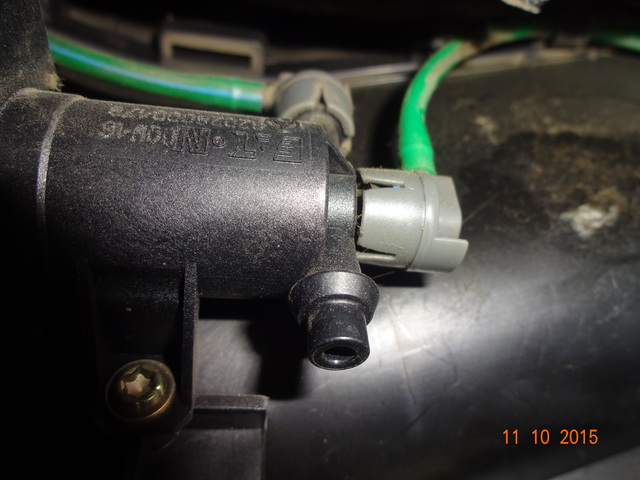

Завтра фотки сделаю покажу!!сегодня снял крышку в ногах пассажира увидел клапан там от него идёт трубка вверх а сосок который вниз идёт на него нет трубки!!Должна быть??

Бардачок не могу снять надо отвёртку маленькую или трещётку что ли к верхним саморезам что б подобратся!!скинул панельку внизу вот что там

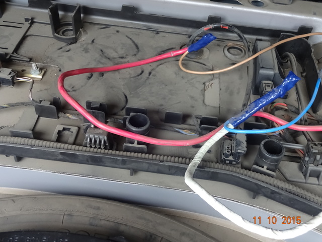

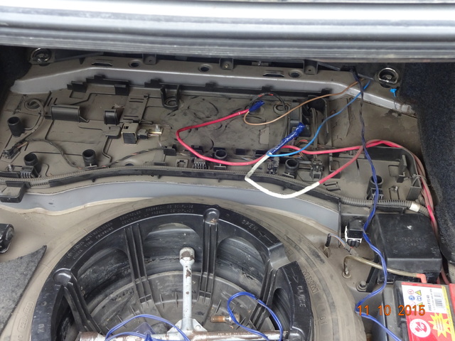

нужна ли тут трубка к соску свободному??А вот фото из багажника
все нормально, еще трубки там не должно быть. это электроклапан, на открытие закрытие заслонки рециркуляции. вы говорите у вас звук из под бардачка, так сняв нижнею панель послушайте в каком он районе, сняв бардачок вы нового ни чего не увидите.
