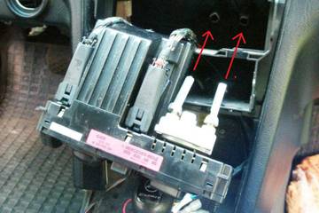

Ребята привет!!сегодня заметил что печка не дует в ноги!!Дальше стал крутить ручку направления воздушного потока,а она вообще не реагирует!!т.е в какое бы я положение ее не ставил дует на лобовик боковые стекла и центр но на ноги нет!!Включаю на ноги и центр и по прежнему дует на лобовик!!!В чём беда??
Не работает управление заслонками.
Заслонка рециркуляции тут ни при чем. Переименуйте тему.
Shon
Цитата: vin dizel от 09 октября 2015, 16:56:50Дальше стал крутить ручку направления воздушного потока
видимо снимали блок управления климатом, а когда обратно ставили в пазы не попали. поиском поищите, там штырьки от крутилки должны вставиться.

у вас электронный блок?? или с крутилками??? если 2 вариант, то все переключается механически, а как я вам уже писал.
vin dizelАвтор темы
у меня крутилки!!!Спасибо понял

Ещё вопрос можно к тебе как снять это блок на w208 боюсь сломать
Shon
Цитата: vin dizel от 10 октября 2015, 10:07:10как снять это блок на w208
точно не знаю, может над магнитолой есть шурупы которые закручены вверх, либо просто на защелках.когда снимите накладку переднею, а там увидите на чем держится блок климата.
vin dizelАвтор темы
УРАА!!!))))починиил)))спасибо за советы!!!проблема была как и говорилось выше какие то горе мастера не попали штырями этими в пазы!!!Я благополучно снял блок и всё стало на свои места)))))
