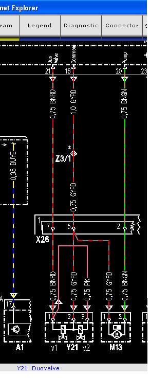

skyloord
Цитата: Haikkk от 20 августа 2015, 14:35:29
Никто не знает откуда идет этот кабель с 3мя проводами?
так будет понятнее?

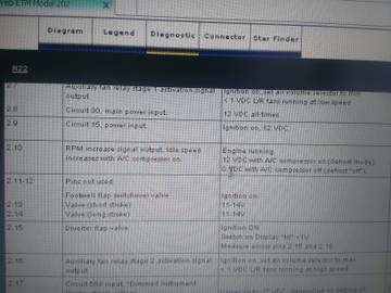

выше я выложил два фото с проверкой напряжений на блоке печки (с климат контроля, но отличия почти нет от обычной печки) на фото написано что, на восьмом контакте второго разъема печки всегда должно присутствовать напряжение +12 V, на девятом контакте второго разъема должно появляться +12 V при включенном зажигании. проверяется так: берете лампочку 10 - 21 ватт, 12 V, припаиваете к ней проводки на оба контакта, одним проводом лампочки встаете на кузов авто вторым на 8 ногу блока печки если горит в полную силу - все хорошо, дальше переставляете проводок на 9 ногу блока печки если не горит - включите зажигание, загорелась - все нормально, не горит - сообщаете нам и уже потом смотрим схемы и ищем возможные неполадки.
sdmlcom
еще проверьте +12V на 11 контакте первого разъема, тут должно появляться +12 при включенном зажигании.
