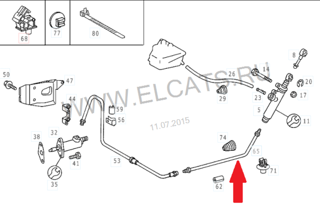

При установке трубки от ГЦС к трубки на РЦС гайка слизалась до безобразия и пришлось дотягивать газовым глючом, в результате чего, передавил на половину эту трубку и теперь скорости переключаются немного с хрустиком. Номер трубки A 100 320 41 53 и стоимость почти в 100 баксов. Кто знает размеры гайки - шаг резьбы и т.п. Или может от чего-то подобрать можно?

Деталь под №65 вроде полностью металл, но при желании можно тупо на резину перейти, вся загвоздка в характеристиках штуцера.

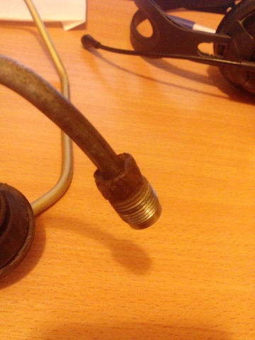

Вот https://w202club.su/index.php?topic=9757.15 в посте № 17 та самая гайка, которая у меня уже овальная. Какой у неё шаг и диаметр, мне только это нужно знать, надеюсь, с другой стороны такая же.

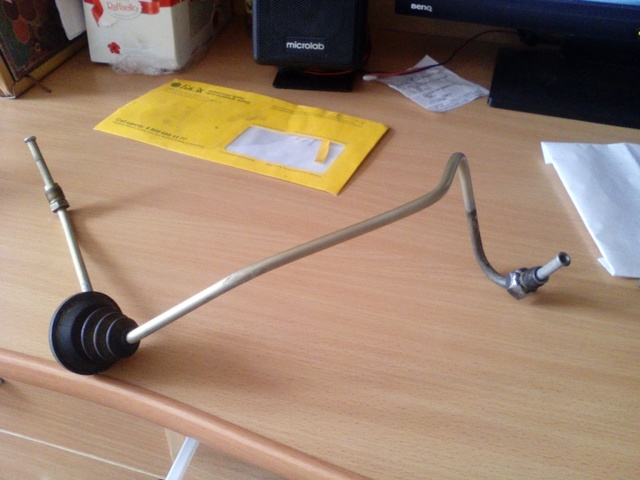

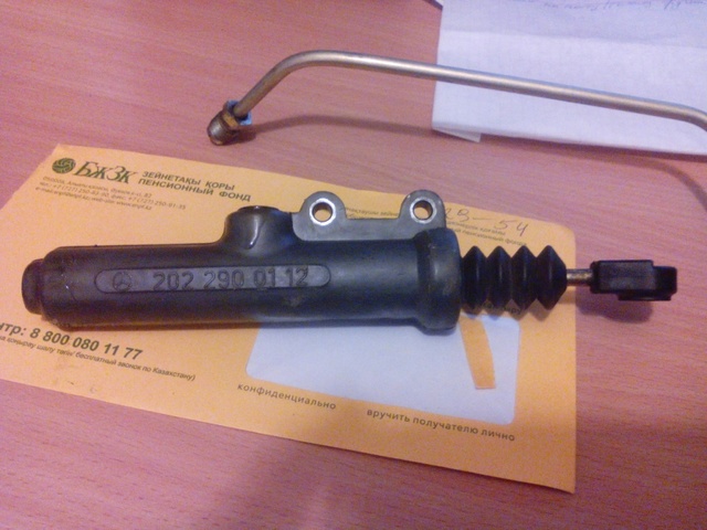

Снял я трубку эту для замены ГЦС, который был в потёках:
Вот ГЦС:

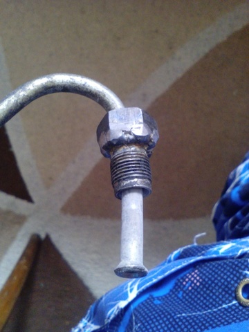

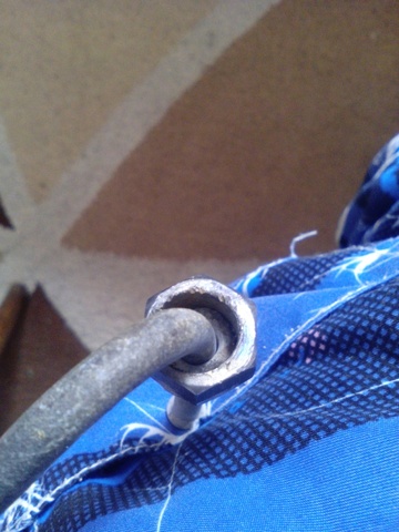

Слизанная гайка:
А вот так стало:

2. Пойти в магазин и попробовать подыскать что-то подобное. Где-то на форуме читал, что можно поставить от ГАЗ-53, но зашёл я магазин отечественных авто, принёс с собой трубочку, показал, женщина в возрасте говорит:- "сюда иди, буду тебе показывать трубки". Достаёт ВАЗовские, нет не подходят. Маленькое отверстие да и штуцер совсем не тот. Ладно, говорит, погодь. Несёт ещё трубки. Смотрю на них и вижу свои, абсолютно одинаковые. Длина 67см (мерсовская 66см), диаметр трубки наружний и внутренний совпадают, развальцовка 100%, как на мерсе, штуцера 1в1 такие же, только под гайку на 10 или 11, а на мерсе на 12. Вкручивается в ГЦС без проблем. Спрашиваю от чего, она говорит, что Москвич-412, продаются в паре 500тг/111р. Я просто офигел, что Москвича подойдут, но брать не стал, так как нашёл другой выход;
3. Приварить на слизанную гайку, гайку по-больше. Обработал напильником слизанные грани. Взял обычную гайку на 17, рассверлил сверлом сначала на 10, потом на 12. Гайка легко прошла через штуцер для своей посадки, потом просто полуавтоматом проварили её и всё. Цена вопроса - хорошие друзья.
