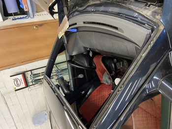

Сегодня была произведена замена лобового стекла. За столько лет оно достаточно сильно отпескоструилось. Плюс было несколько сколов. В общем, не долго думая, записался на замену. Больше всего боялся, что будет ржа или гниль под молдингами или на самой рамке, но ,ттт, все просто прекрасно. Мастера удивились, сказали,  что такого мерса ещё не видели :)
Только обнаружилось небольшое кладбище насекомых :hihi:
По итогу я доволен как слон! Ездить с новым стеклом - это кайф!
Реально, состояние рамки достойное. :ay: Какое стекло поставил?
